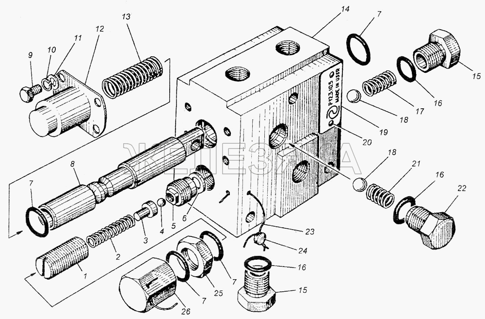

Подскажите пожалуйста, как снять ось на задней навеске? На рисунке № 55. Пробовал и влево и вправо, держит где-то в районе гидроцилиндра. Правда, сильно не колотил.

bobpich, Пробовал так - не выходит, упирается гидроцилиндром и пипец, боюсь ухо у навески отломить. На картинке посмотрел, никаких уступов в области гидроцилиндра нет вроде, должна бы выехать в любую сторону, но не хочет, может какая-то хитрость есть... А на нижнем ухе гидроцилиндра есть какая-нибудь медная втулка, которая по оси крутится, или нет ничего?

Alex_UssR, Это я видел, тут ничего не нарисовано про втулку, Что, из-за выработки что-ли не вылезает?

osssa, Судя по картинке из каталога деталей серьга гц втулки не имеет. При такой конструкции действительно при длительной эксплуатации на оси может образоваться выборка с буртиками с обоих сторон, которые и препятствуют выходу оси. А ось вроде бы в отверстия ушей пластины навески входит плотненько... Ну, альтернативный способ, чтобы пластину навески не портить пробивая через нее изношенную ось - выпилить кусок оси вместе с серьгой болгаркой. И потом поставить новую ось. Как я упоминал- деталь не бог весть какая сложная- стержень диаметром 20 с обнизкой на концах до 16 и резьбой М16.
