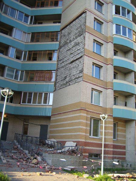

Не помню название темы - там были фото обвалившихся и разрушающихся стен в Химках и кажется в Железнодорожном....
Там применялась колодцевая кладка или что-то другое?

дык вот обвалилось...
руки надо оторвать за работу такую

Gennady написал : дык вот обвалилось...
Это дом на Пятилеток ? И через какое время после облицовки начало отваливаться ?
Жесть! Впечатляет! Уважаемый Геннадий! если есть какая то инфа по тому как это случилось, что произошло, может выводы комиссии-скиньте инфу пожалуйста. навскидку имхо-оочень ровненько "упало".аккурат между армопоясков. Это спонтанное обрушение или специальный демонтаж с целью починить весь фрагмент стены? внутрення верста пенобетон или керамзитоблоки?
И еще вопрос...размер фото не позволил старому слепому Баду рассмотреть-а где же связи то??? Может их банально потырили и перепродали джамшуды? Заранее спасибо за любую инфу! ПыСы. Ничего необратимого не наблюдаю. Выставить леса, засверлиться почаще для анкеров для связей, восстановить утепление и заложить заново. Берегите себя.Бад

iale написал : Это дом на Пятилеток ? И через какое время после облицовки начало отваливаться ?
Это угол пр. Наставников и пр. Ударников. 2005 год. С момента постройки на тот момент прошло, кажется, около года... Ещё фото : http://www.nevastroyka.ru/a0/ru/archive/view.thtml?i=2416

Спасибо Уважаемому Путнику! Причины вкраце: 1.строила шарашмонтажконтора.2. прораб, ленивойе животнойе на доглядел за своими гоблинами. Отсутсвовала перевязка арматурной сеткой внутренней и внешней версты из газобетона. Стену облицовки предполагалось опирать на уголок приваренный к закладным(спорное решение). Так местами уголка не было вообще. местами был с меньшей полкой. Фотки на эту же тему ужасают. С таким пофигизмом строят... Сто раз говорилось..перевязка стальной арматурной сеткой недолговечна и дает мостик холода неслабый. Так даже эту злополучную сетку своровали. Наглядный пример того как нормальную в принципе технологию можно скомпрометировать, если реализует ее коррумпированое СМУ, сопровождает раздолбай прораб, а воплощают каменщики-гоблины.....Читал и сердце кровью обливалось...когда же сажать то начнут надолго за такие диверсии...Начиная от каменщика и кончая директорами СМУ и чиновниками контролирующих органов... Еще раз огромное спасибо уважаемым Геннадию и Путнику за поднятую тему и ссылки с комментариями...Люди должны знать как НЕ НАДО делать.. Приведу еще типичную ошибку: Владимир, ул Разина, престижная застройка от уважаемого застройщика..ранние дома по технологии колодца утепляли матами и плитами минваты с малой плотностью и без крепления тюльпанами .Со временем все просело на 20-25 см на этаж.Результат-плесень и промерзания сверху стен. Теперь набрались опыта и строят довольно достойно. Но реально стремно покупать современные новостройки.... Берегите себя.Бад.

Е-мое... И как ваще такой дом сдали? У него же на "морде лица" все изъяны видны.
