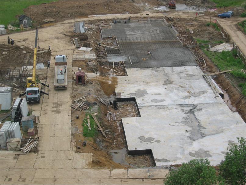

Вот она, "сантехкабина" (по крайней мере, это лично мне досталось в П111М)

Спасибо всем за ответы !!! Размеры трещин в стяжке - толщина 1-1.5 мм, длина около 50см , их -3 крупных и 6 поменьше (20см) - все в одной области около балконной двери. Одну стену(наклонную) обязательно буду выравнивать, а остальные три ровные - облазил все с уровнем - ровные - просто мне посоветовали отштукатурить - типа будет теплее(???) и экологичнее(?) В ванне с туалетом пенобетонные блоки тока перегородка между ванной и туалетом - остальное бетонная плита такая же как и стены - хотя на коробку конечно не очень похоже. В общем попробую еще спросить у строителей(рядом строят такой же дом).

Неаа - точно не мой:) Мой 11-подьездный здоровенный 17-ти этажный(на 700 квартир в г.Домодедово) - напротив строят 7-ми подьездный, а на фотке совсем миниатюрный:)
