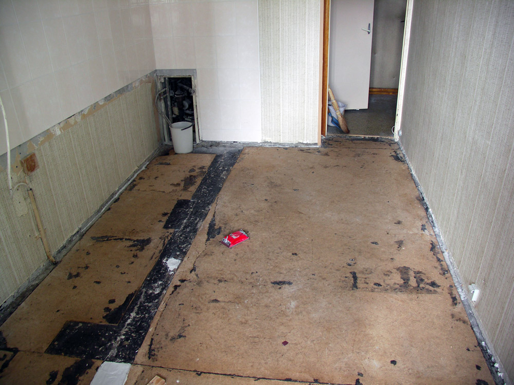

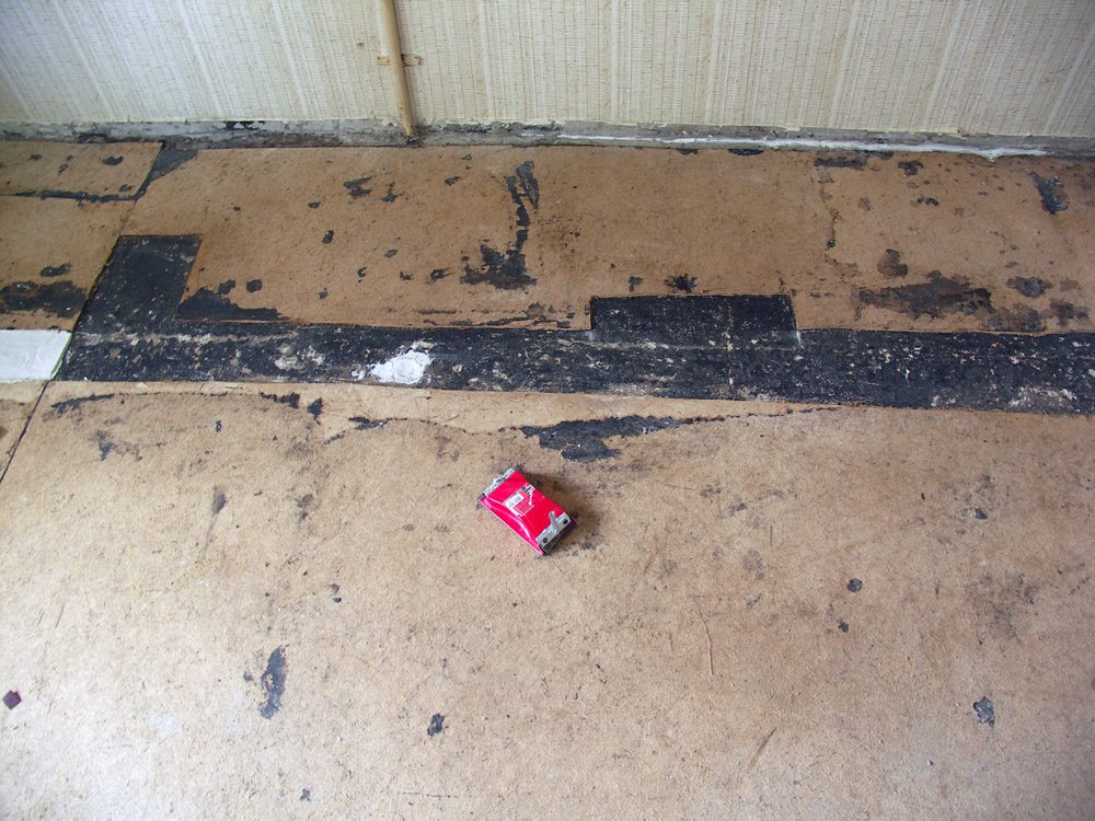

Вот кст фотки моего безобразия. Посередине вырез, тут был небольшой вспученный горб, пришлось вырубить. Кст на фотографии видно кусочек залиты наливным полом, прямо почти на гудрон сегодня всё застыло, отбивается тяжело (пол от старателей) ну это так к слову..

2Freezer Что мешает содрать оргалит? У дворников одолжите топор на длинной ручке которым отбивают лёд с тротуаров. Потом более менее сдерите бугры с битума и далее два варианта как создать адгезию к битуму:
  1. греть и посыпать/прикатывать чистым песком, потом лишний смести и пропылесосить
  2. грунтовать грунтом / обрабатывать гидроизоляционной мастикой у которых есть адгезия к битуму....
Ниже писали, что бетонконтакт липнет, но не пробовал ... не знаю... http://www.mastercity.ru/vforum/showthread.php?t=1497&highlight=%E1%E8%F2%F3%EC

А по делу вариантов можно много придумать а) содрать оргалит ( топором, широкой острой стамеской ) , можно намочить - процесс быстрее пойдет. Потом битум прогреть стройфеном и по горячему присыпать песком, затем залить стяжечку нужной толщины б) рубанком содрать большие бугры оргалита, неровности в нем заделать неводной шпаклевкой ( алкидной, эпоксидной с наполнителем ), прошкурить, удалить пыль, линолеум. Но требует некоторых навыков работы с шпаклевочными материалами в) закрепить оргалит эпоксидной грунтовкой, сделать наливной эпоксидный пол, линолеум по желанию г) выровнять пол краской для разметки дорог ( она допускает нанесение толстым слоем ) - не слабо воняет, но быстро сохнет
