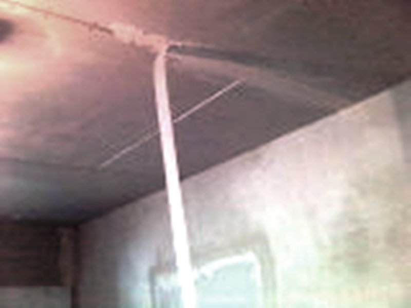

stroika написал : дык не я монтировал - вот и боюсь штоб не треснуло фсе нафиг
Понажимай на края ГКЛ ..Края не должны заметно двигаться относительно друг друга...

кто как чистит незаводские швы - если листы ужэ прикручены впритык ? все отавляют меж стыками листов 2мм. - это обяз. делать?

stroika написал : кто как чистит незаводские швы - если листы ужэ прикручены впритык ?
Надо ножом сделать обрез обоих кромок под углом на две трети глубины ..получится канавка, которую перед шпаклеванием надо загрунтовать
Ножом с ломанным лезвием ..Стараюсь сделать то что указано в инструкции по установки листов.(хотя-бы приблизительно)
stroika написал : все отавляют меж стыками листов 2мм
Сами остаются , как-то ..:)
stroika написал : это обяз. делать?
Оооочень желательно...

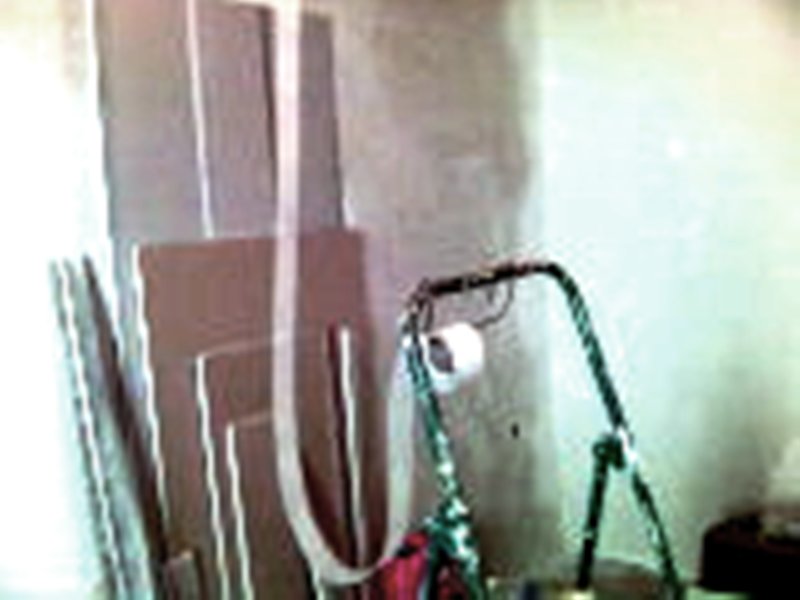

stroika написал : оцените стыки
А что это за порнография на фотках?

Палецкий написал : А что это за порнография на фотках?
в смысле не правильно сделано? мне енто надо шпаклевать и красить:(

15.04.2009 в 00:15:20
отделкин написал : только не сделайте так как увидел на сайте ХОУММАСТЕР(вроде)они там картон срезали полосами для того чтоб положить ленту(на ширину 5см)
не буду так. Неровно как-то получается срезать ножом плд углом - этого среза хватит?
