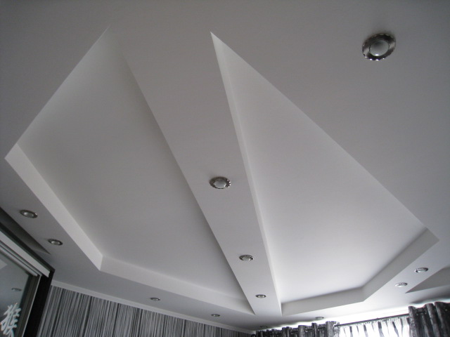

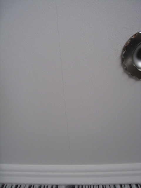

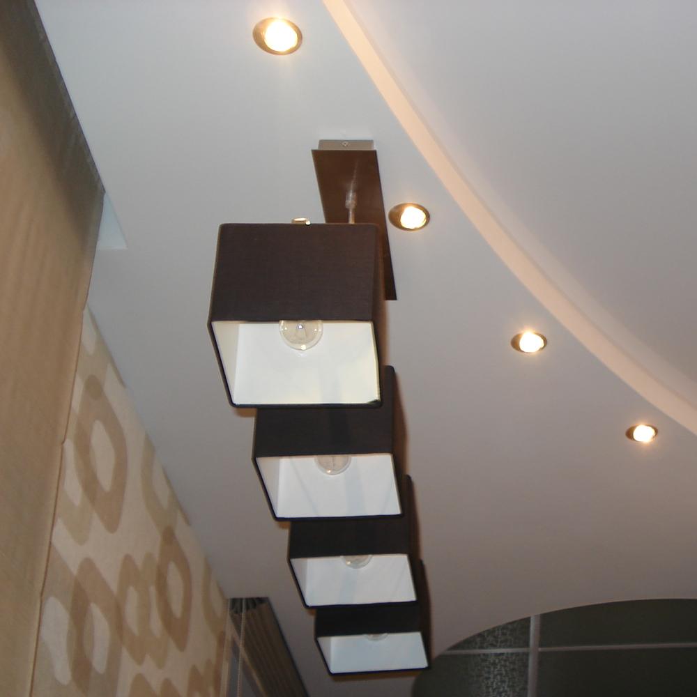

Вот потолки. На первой фотке комната(это их дочка "надизайнила").Делался два года назад.Треснул в одном месте.

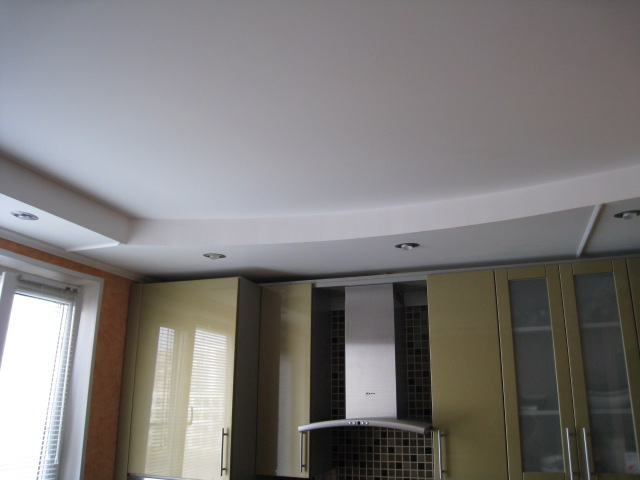

Дальше кухня.Сделана три года назад.Все стыки потрескались.Пришлось сверху налепить раскладки. Я предлагал сделать какие-нибудь "лучики".Ну,типа элемент дизайна.Сказали,что и так пойдет.

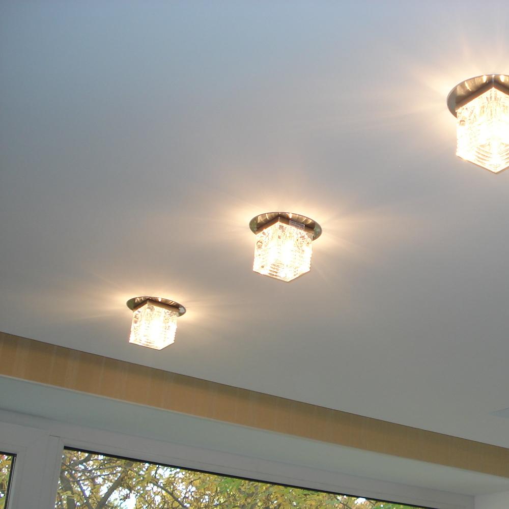

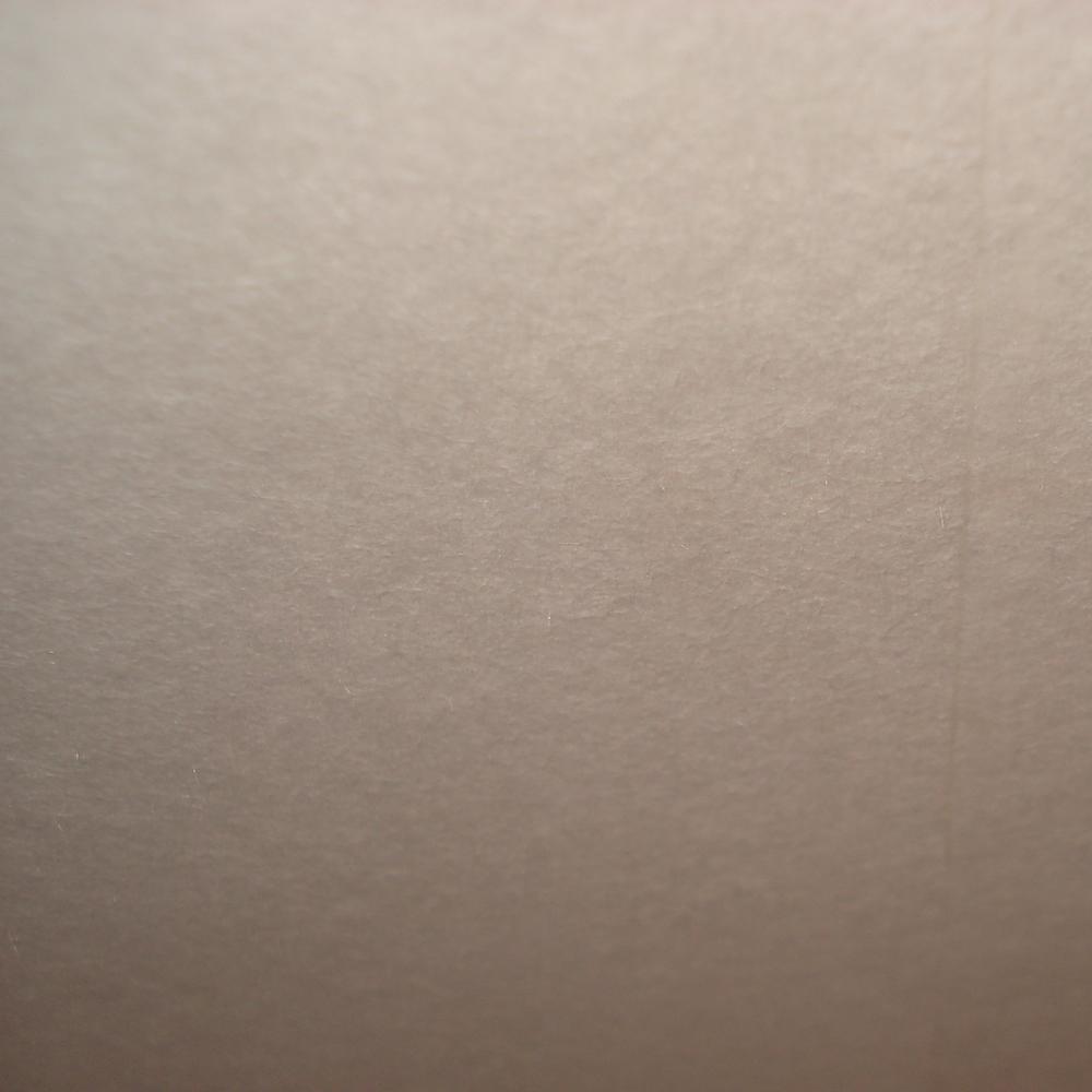

Также три года назад делался коридор.Фотки,блин,не получились.Вот одна только.Потолок белый.Это просто отсвечивает так на фотке.Смысл в том,что Не треснуло ничего.Посередине(сверху вниз),если присмотреться,то еле заметно какое-то смещение. Вот и делайте выводы.Да.Забыл сказать.Все делалось "Пуфасом" с бинтом.

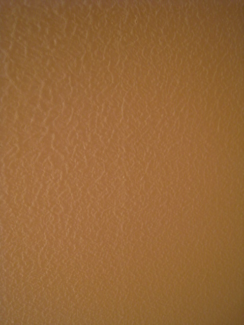

2mihamaster что то у вас шагрень, у меня на флизе получается раза в 3 меньше и еще мне всегда казалось что покраска по шпаклевке может быть очень гладкой (все время стремлюсь к такой , валики с ворсом 4мм конечно дается нелегко сейчас хочу пульвер купить а то дизайнер нагородила потолков с выступами .нишами,солнцами и тд)а на флизелине не так гладко потомучто у него всетаки есть структура небольшая

2mihamaster А через какой промежуток времени пошли трещины? ..не в курсе?
