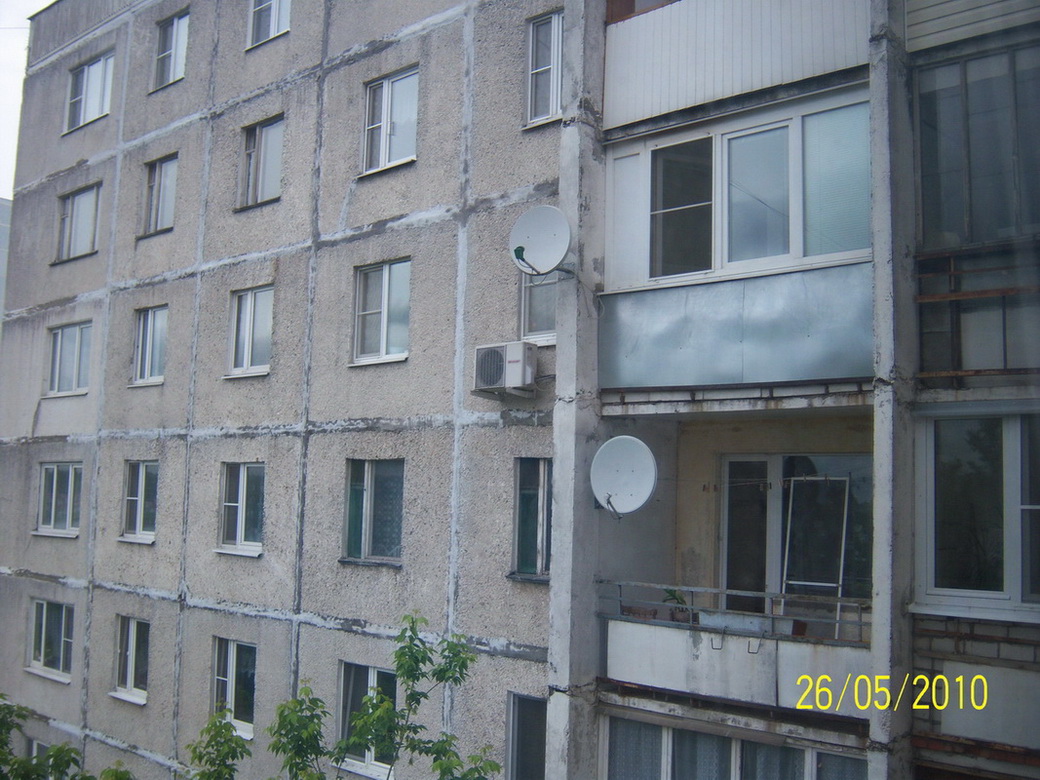

Сообщений: 7
03.05.2011 в 20:21:10
на счёт крыши: за счёт того что удлинили подоконник со всех сторон они сварили крышу под уклоном которую вы ведите на фотках а над ней есть ещё козырёк основной который был предусмотрен при строительстве, короче у меня получается две крыши и нагрузки нету , так на крою немного собирается.
