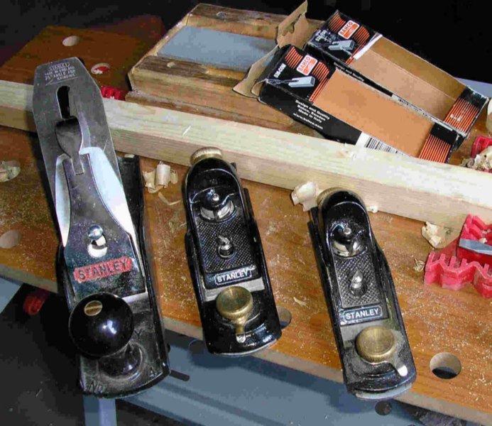

Комплект брусков BAHCO, ими я точу стамески, железки рубанков. Производство - Италия. Первый - искусственный комбинированный 120/400 ячеек (зерен) на кв.см (2500 грит), второй черный природный итальянский сланец, боится царапин - 700 ячеек (зерен) на кв.см (4500 грит). Насчет зернистости. Мировая Закулиса мерит ее проклятую по количеству ячеек в сите на 1 кв.дюйм и называют ее Грит, т.е. умножать надо мою "квасную" на 6,3. Качество заточки - супер!!! Размер зерна 7,5 микрон Первичную обдирку провожу на китайском 400 (2500 грит)...

Комплект брусков BAHCO я купил в магазине "Энтузиазст", по каталогу заказал в 2003 годе еще. Нам привезли их 2 комплекта ( 2100руб.) и 7 комбинированных брусков (880руб.) отдельно. Интересно, что бруски "водные", перед применением не менее часа их надо замачивать. Мой товарищ, вообще, затачивает инструмент в водной среде (ванночке). Бруски практически не засаливаются. Про натуральный камень нам сообщили, что это серый итальянский сланец - 4000-6500грит (на фото он в деревянной оправке)

А мне этот Бак ни хрена не понравился. У меня еще Сандвикский набор. Единственный хороший - это с зерном 120 - у комбинированного. Но эти хитрюги с характером нордическим - слой этого абразива тоооооненький сделали. Чтоб быстрей изнашивался и покупался бы новый. Остальные жестковаты и малоабразивны. Это для западных богатеньких столярчегоф, у которых инструмент штучного изготовления из хорошо шлифуемой стали. А при нашем прокате хром-ванадиум, да еще китайского изготовления - больно долго шлифовать надо. А который объявляют натуральным 700 - дык это выдумка. Реклама, так сказать. Разводилово. Да в Италии хорошего природного камня и не было отродясь. У них там при раскопках бельгийский находят. Везли зачем-то фикзнаит в какие времена. Вот искусственный они хорошо делают. Наша приборостроительная оборонка очень хороший абразив оттуда привозила. Я только название фирмы забыл. Старые традиции гончарного дела и керамического производства. По-этому Бако у них и заказывают.
