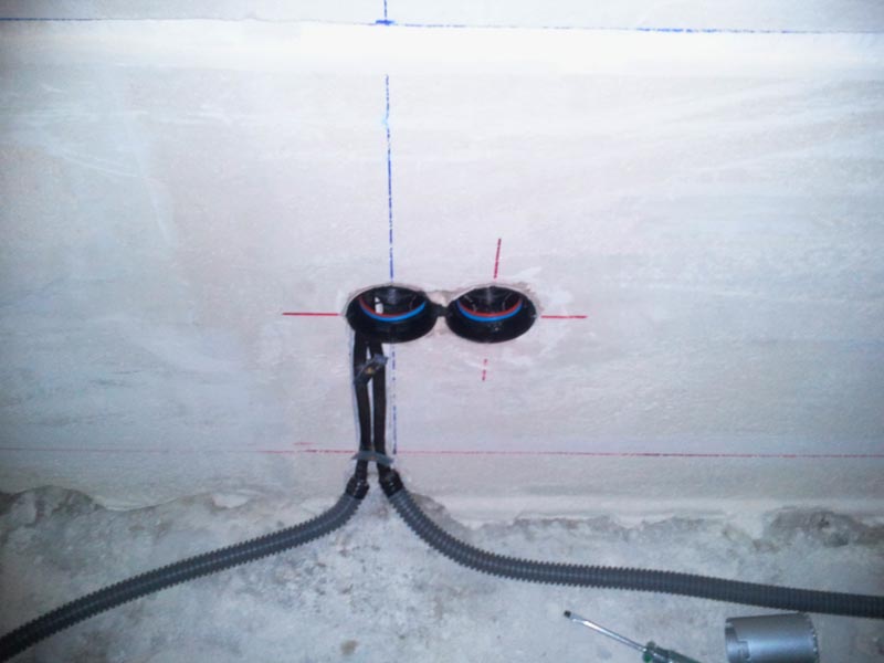

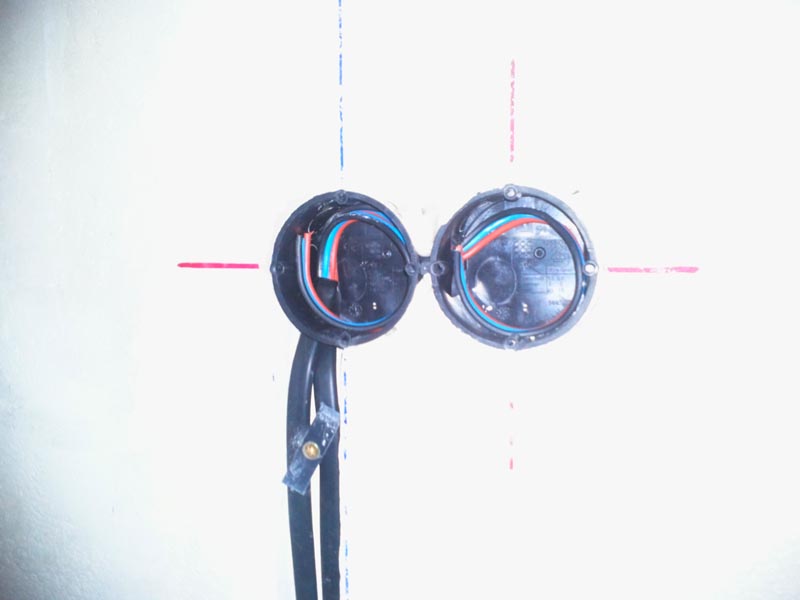

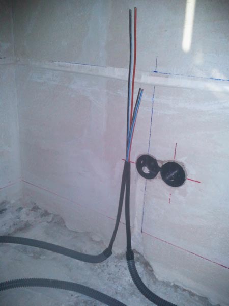

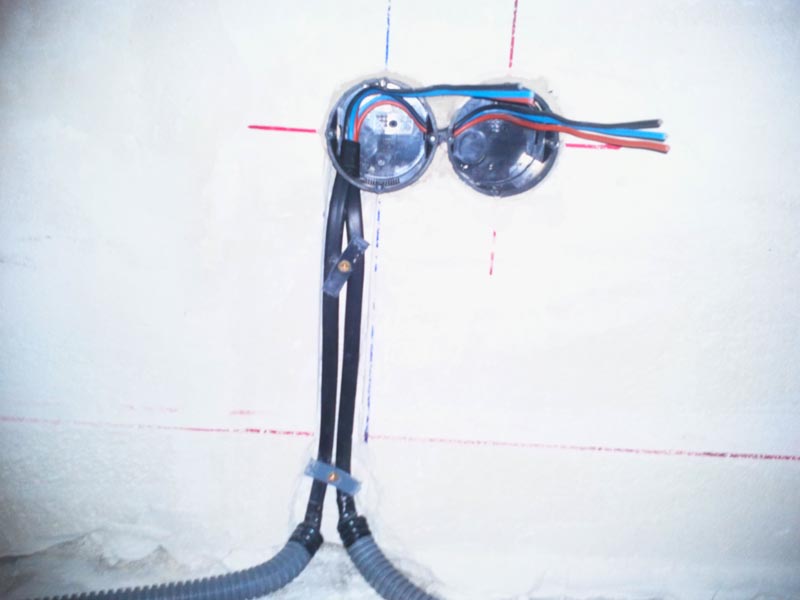

avmal написал : Лучше не мучить себя, коробку и кабель, а ввести все кабели в коробку до приморозки.
вообще-то, никаких особых мучений нет. без проводов подрозетники выставляются очень точно и по горизонтали, и в плоскости. ничто не мешает, не торчит, не ведет. вклеивал на перлфикс (мешок открытый давно стоит - девать некуда). пока по комнате коробки повклеивал - они уже и и приморозились. кабель зачищал до заведения в коробки. универсальный стриппер (на фото ранее с зелеными ручками) - вещь!
в общем, самое трудное в этом деле - отмерить по месту кабель и уложить его в гофру (на длинных участках).

prestol написал : самое трудное в этом деле - отмерить по месту кабель и уложить его в гофру (на длинных участках)
Грамотно завести его в коробки тоже немаловажно ...
