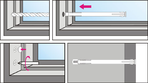

материал у меня пустотный кирпич - какие брать дюбеля?????

вот такие -
пистолетная пена практически не расширяется после нанесения

Категорически не советую ставить окно на анкера. Во-первых потребуется дополнительная операция сверления рамы. Во-вторых потребуется абсолютно точное попадание отверствий при последующем сверлении стены сквозь раму. Зачем этот гемор? Монтажные пластины держат окно ничвуть не хуже и позволяют ему немного деформироваться при необходимости.

По наблюдениям за грамотными установщиками из хорошей фирмы - сначала рама полностью раскрепляется клинышками и проставками (вся геометрия должна быть выставлена полностью), потом на месте сверлится рама и долбится стена и загоняются анкера, а потом не убирая проставок всё запенивается, дособирается рама и ставятся стёкла (на прокладки).
Причём рекомендуют сутки не открывать окна и балконную дверь, пока пена не устоится, чтобы не выперло.

Если делать все как следует и для себя, установка займет не один день.
Итак коротко обо всем по порядку:
  1. Демонтаж. Здесь рассказывать нечего, аккуратно все выламываем и выносим, попутно стараясь не нанести больших разрушений стенам и мебели (надеюсь все аккуратно накрыто). Если от двери остался кирпичный порог, через который нужно перешагивать, снимаем и его. В идеале порога не должно быть вообще - перешагиваем только через раму. Под окном вычищаем весь мусор, убираем лишние кирпичи. Сдалбливаем откосы. Убираем мусор, оцениваем масштаб разрушений. Инструмент - молоток, монтировка, перфоратор, сабельная пила.
  2. Подготовка проема. Как правило, проемы далеки от идеала. Например, четверти не в уровне, причем во всех плоскостях и винтами, перемычки под наклоном, также может быть пустошовка в кладке и т.п. Чтобы привести все это дело в достойный вид, ставим на четверти уголки по уровню в обеих плоскостях и отштукатуриваем их. Следим чтобы толщина четверти была одинаковой. Далее отштукатуриваем тонким слоем весь внутренний откос, тем самым обезопасим себя от продуваний через пустоты в кладке. Если у вас кирпичный дом, не забываем обозначить швы между кирпичами , например забив в них дюбели. Заодно выравниваем уровень и здесь. Итак, получаем идеальный проем с ровными четвертями. Порог пока не заливаем, об этом позже. Используемый инструмент - лазерный уровень, например Stabila 80 LMX-S, обычные уровни Stabila 40, 150, 200 см., штукатурный инструмент.
  3. Замер. Очень ответственная часть работы, от него зависит весь успех дальнейшего предприятия.
    Важно: используем только качественный измерительный инструмент. Хорошие рулетки - Stabila, Festool и т.п. Замеряем ширину проема по наружним четвертям и добавляем 5-6 см, т.е рама с каждой стороны заходит в четверть на 2,5-3 см. По высоте рама также заходит в четверть на 2-3 см.
    При замере высоты следует учитывать высоту подставочного профиля - 3 см., причем его высота не учитывается в эскизе замера, например от верхней перемычки до нижнего кирпича высота 140 см. Размер окна высчитывается следующим образом: 140+3 см вверх за четверть = 143 минус 1 см. монтажный зазор снизу = 142 минус 3 см. подставочный , получаем 139 см высота окна которую и записываем в эскиз замера. При замере балконного блока нелишне учитывать толщину соединителя, она составляет от 0 до 5мм, уточните у продавца окон. Одному удобнее производить замеры лазерным дальномером, например Stabila LE 200 или Leica Disto A8. Замеряем также подоконники (подоконник не должен перекрывать отопительные приборы), отливы, уточняем формулу стеклопакета, наличие открывающихся створок и тип открывания, указываем наличие или отсутствие микропроветривания или приточных клапанов, противомоскитных сеток, жалюзи и т.п., указываем цвет рамы снаружи и внутри, т.е. в бланке замера все должно быть указано до мелочей.
  4. Заказ окон. Забудьте про готовые изделия, они вам не подойдут, тем более это окна как правило в самой простой комплектации. Забудьте также и про дешевые варианты, выбирать окна только по цене глупо. Немного почитать на эту тему можно в предыдущих моих постах:
    Выбирать стоит только немецкие бренды с многолетним опытом работы. Хорошие окна -Veka Softline, Salamander 3D и им подобные, т.е. приветствуется наличие не менее 5 воздушных камер в профиле и не менее 2 камер в стеклопакете, очень хорошо поставить в стеклопакет 1 или 2 энергосберегающих стекла. Важно - в раме должно быть замкнутое армирование, оно придает жесткость и сильно облегчает монтаж. Нелишне сделать все створки поворотно-откидными и установить клапан Аэреко. Очень красиво смотрятся окна с ламинацией, причем внутреннюю и наружнюю сторону можно сделать разным цветом. Также возможно установить жалюзи внутри стеклопакета. Вообще, возможностей огромное количество - это и открывающиеся в заданное время створки и стеклопакеты, изменяющие степень затемнения, управляемые с пульта и т.д. и т.п. Очень интересно и применение параллельно - сдвижной фурнитуры - экономит место. Возможностей сейчас масса.
    Короче, определяемся с комплектацией, вносим предоплату и спокойно ждем пока все это дело изготовят, наслаждаясь свежим воздухом через открытый проем
  5. Монтаж... - дальше писать?
я видел в какой спешке это делали монтажники оконной фирмы.......пыль стояла столбом.....
здесь стоп. зачем мне заказывать окно 139 см, если есть готовое 142 см, (профиль Рихау) а недостающее я спокойно выдолюблю в подоконнике?????
что мне мешает сделать проём под готовое окно?????
будем мерять вдвоёи а то и втроём.....
