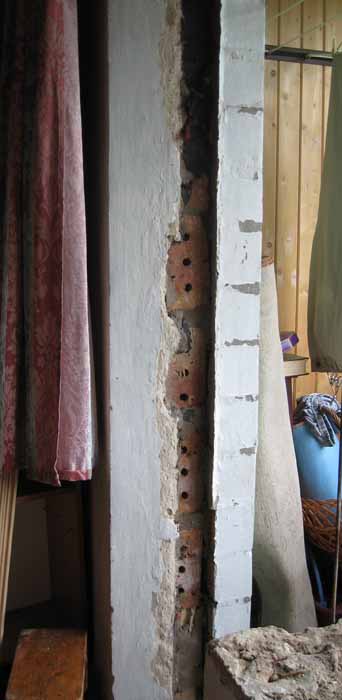

двадцать первый похоже поставил целю напылить. Царапаем краску в местах гвоздей с целью из обнаружения,выдираем их плотницкими клещами на свет божий чтоб зацепиться , монтировкой окончательно выдираем гвозди. Затем вынимаем раму вместе с паклей -ну чтоб не драть ее кусочками.

Алексейй написал : Царапаем краску в местах гвоздей с целью из обнаружения,выдираем их плотницкими клещами на свет божий чтоб зацепиться
Двухсотые гвозди?! хотелось бы посмотреть, как у вас это получится!
Алексейй написал : Затем вынимаем раму вместе с паклей -ну чтоб не драть ее кусочками.
Ой и на это хотелось бы глянуть - как рама без расшитых монтажных зазоров с места тронется! и как пакля, приклеившаяся с одной стороны к битуму, которым рама покрыта, а с другой прихваченная цементом к проёму, ЦЕЛИКОМ вдруг с чего-та вылезет, и махриться не станет!
у меня в дверных коробках были 150 а в балконе - что то около 70-80. я сам удивился.

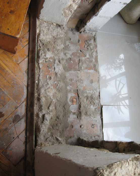

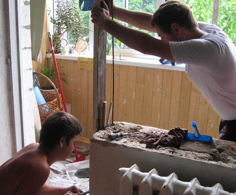

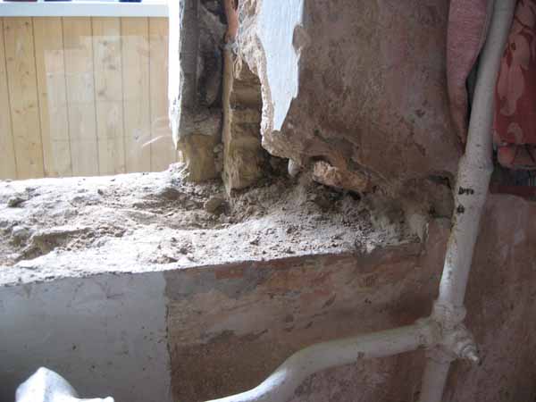

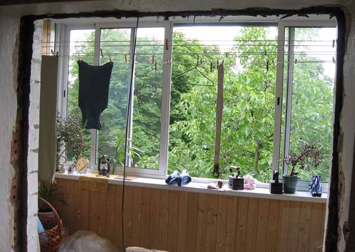

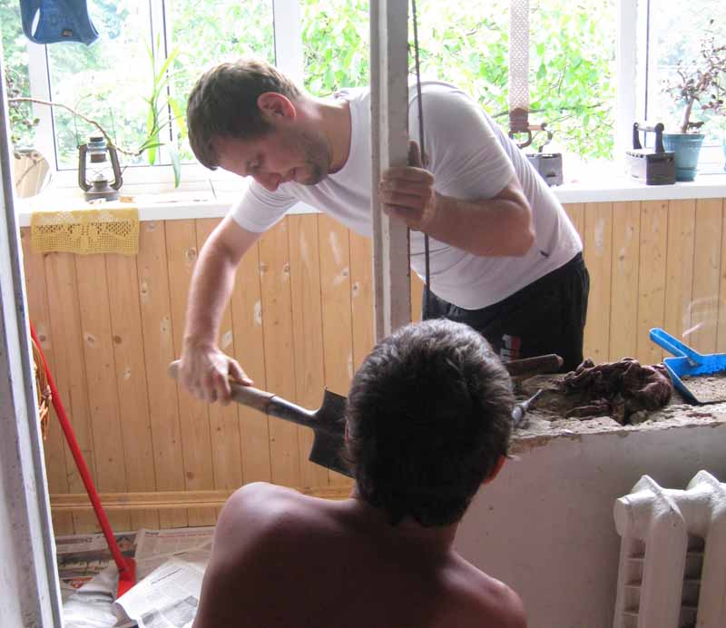

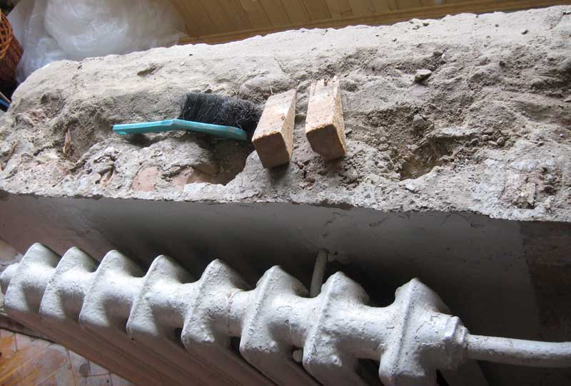

отчёт по работе пока скупой
  1. пыль была и много.
  2. электроинструментом не пользовались вообще - моторы пыль раздувают....
  3. управились с выносом за три часа...
  4. откосы пока не отбил.
счас окна нету - наслаждаемся прохладой...
позже дополню..

26.07.2008 в 22:53:55
вот еще немного фоток...
зы. подоконники не выбрасывайте - из них отличные дорожки на дачу будут....

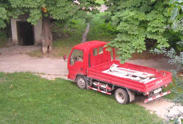

seregavl написал : взял покрышки для первозки окна....
зачем, только лишняя морока. Подстелите картон в кузов, лежа спокойно перевезете

уже взял с сэндвичем. %-) ух и тяжелые. ехал 45 километров в час....
вёз стоя.... привязал к передней стойке кузова....
проемы перемерял - высота балконного 2150 - внизу есть еще 2 сантиметра... лежат кирпичи.... если повыбивать кирпичи - будет минус 6 сантиметров....
выбил кирпичи получил 221 сантиметр... сбил откосы... экологическая катастрофа конечно...
