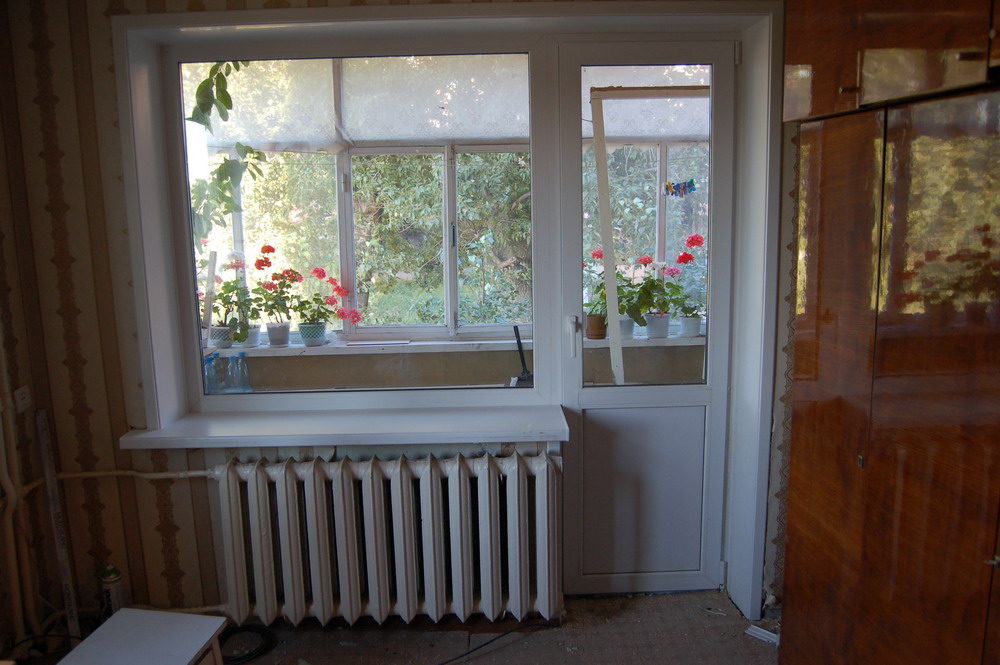

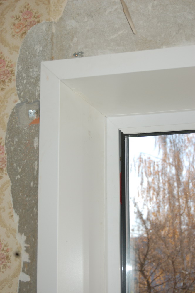

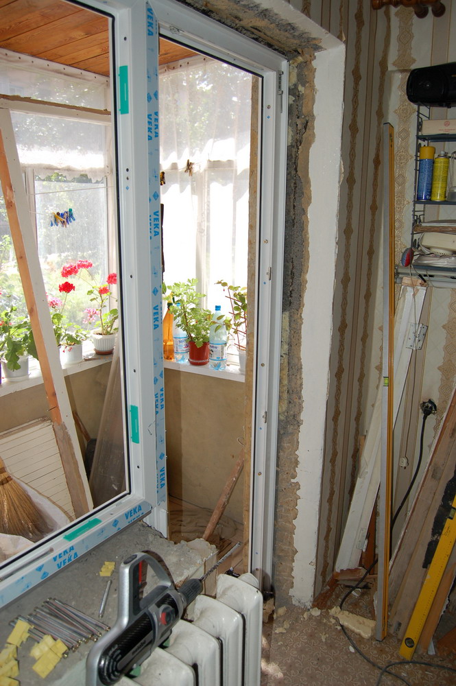

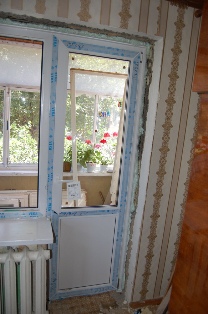

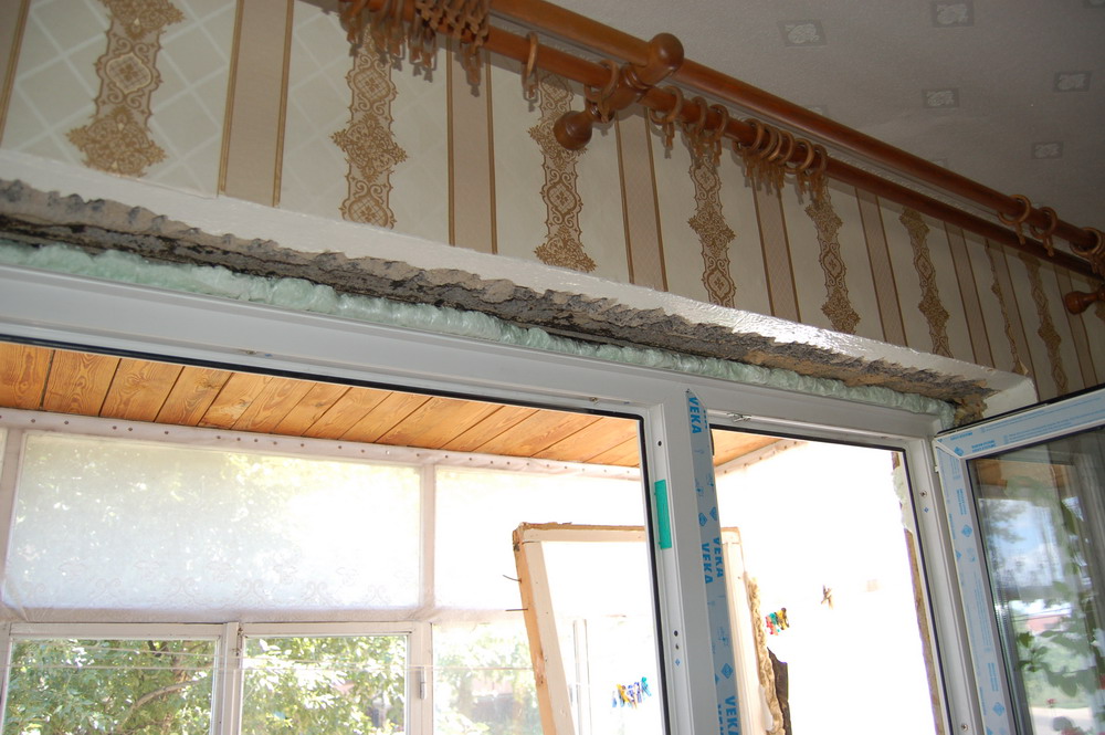

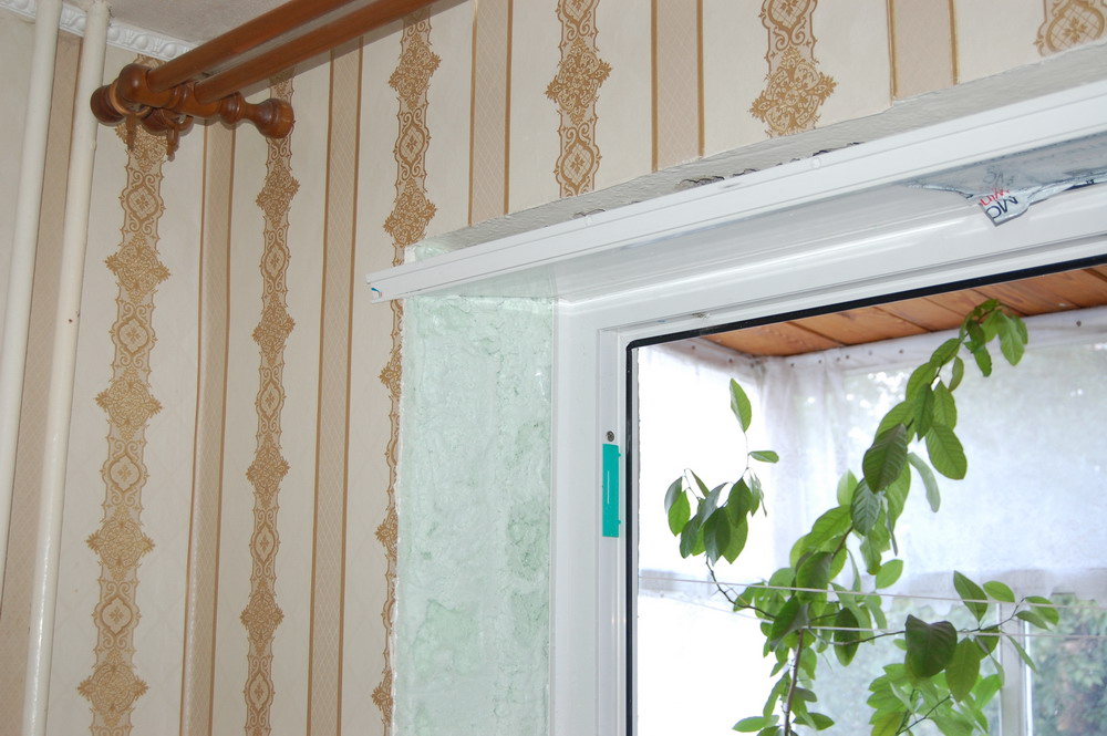

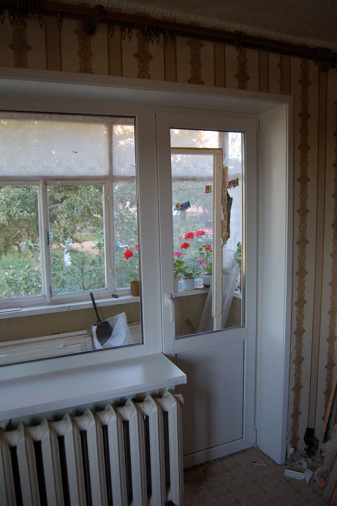

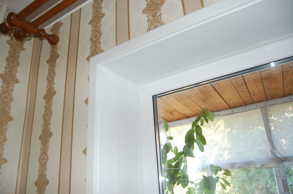

Фотки со вчерашней установки: это скорее к откосам, по монтажу еще не уменьшал, весь процесс занял 9 часов

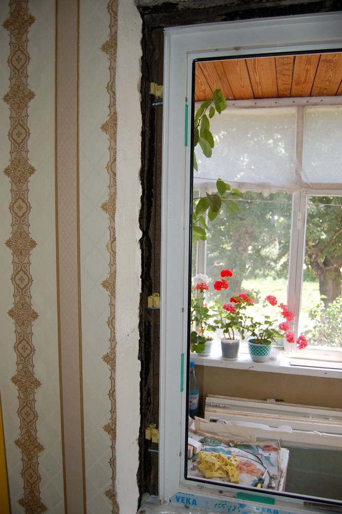

seregavl написал : не знаю что такое колодки. но как нибудь справлюсь...
Это такие желтые штучки на первом фото

Masterwind написал : изделия соединяются между собой не менее чем в 5 точках.
Вы в пяти местах раму стыкуете? Что-то мне не верится.

Когда и в 6:) А еще я блок креплю в 22 точках;)

Masterwind написал : Когда и в 6
Они не придают жёсткости конструкции,зачем лишний труд и убивание сверла?

28.07.2008 в 23:53:12
Так положено по жестским немецким стандартам

28.07.2008 в 23:56:11
Masterwind написал : Так положено по жестским немецким стандартам
По РАЛу,что-то я там такого не видел.

28.07.2008 в 23:56:35
Когда как, больше по RAL
