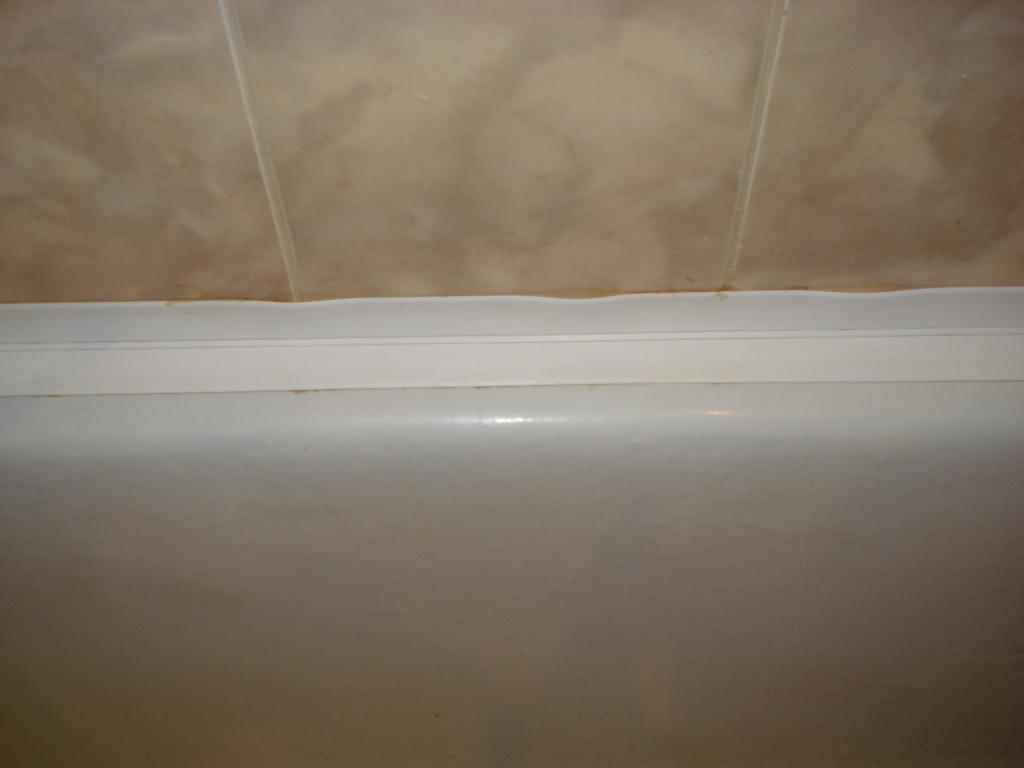

Здравствуйте. У знакомого рабочие ложили в ванной плитку,потом запили,он их выгнал и попросил меня доложить,что осталось. Доложить то я доложу,но так как этим особо не занимался встает вопрос,как заделать стык между ванной и плиткой. Плитка над ванной уже положена и со всех 3 сторон от ванны имеется щель где-то от 1-3 сантиметров. Как и чем её лучше заделать?

Может лучше ванну подвинуть? Я стык заделал специальной лентой для таких ванных стыков, но она требует особой аккуратности, одно нетрезвое движение и образуются пузыри которые подклейкой надолго не исправить. Так и живу с ними. Надо было как и хотел присобачить обычный, положенный горизонтально, напольный плинтус с мягкими краями.

Спасибо за ответ. Скорей всего или заделаю этой лентой или может быть керамическим уголком.

Лентой не советую... через пол годика поймёшь;) :D
Сообщений: 140288
16.07.2008 в 23:35:31
Есть специальный уголок с мягким краем для закладки под плитку.

...да да, ленту в топку! На сегодняшний день выбор плинтусов очень велик.

Можно стеновую плитку тонкими полосками нарезать (2 или 3 см.) и под углом в 45 градусов положить. Получается очень красиво и смотрится монолитно, в одном цвете. Себе также делал.
17.07.2008 в 14:00:30
А можно и не под 45 градусов. Полочка получается.
