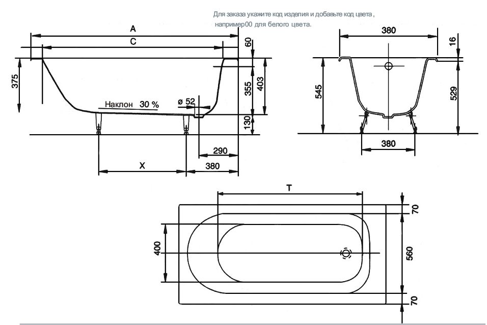

Нафиг там красота если экран наглухо например закладывается, ножки хрен удержат нормально если человечек кило под 150 весит, например, тоже всегда ставлю на тумбы кирпичные. Акрил так вообще на родном каркасе ходуном ходит.

А в углах, вам этот бортик, придется долго и нудно подгонять, зарезая под 45 градусов, и там будет всегда щель....на самом деле 2 варианта, или при оштукатуривании, стенки ванной делают чуть меньше, и потом в стене выбирают штрабу, в которую впихивают бортик ванной, и отмазывают гипсом, а потом кладут плитку, на борт ванной, и второй вариант, уложив плитку,вставляют ванную, но нужно чтобы была щель, между ванной и плиткой, хотя бы в сантиметр, этот сантиметр, замазывают чистым алебастром, он при затвердевании-расширяется и распирает ванную, затем, покупается керамический кабанчик-плинтус, он бывает 20 см и 25, и укладывается на плиточный клей, приклеивание происходит к алебастровой строчке..затем затирается и кабанчик проходится фугой блеском.все. Первый вариант-лучше, но второй, сделан у меня дома, за 10 лет, ни капли не протекло, единственное, белая затирка пожелтела от ржавой воды.
