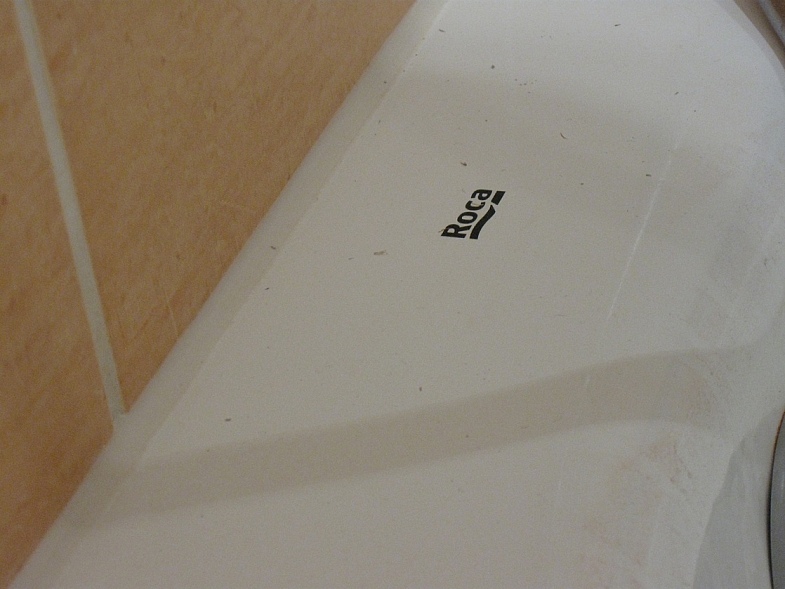

mihamaster написал : Я всегда делаю сначала ванну,а потом сверху на нее плитка
И я так буду. Сегодня обещались ванну поставить, на след неделе плитку. плитку видимо от края
Ванны начнут...
А почему тогда при таком раскладе.
mihamaster написал : Соответственно не надо никаких "замазок",уголков и т.д.
Т.е. в этот промежуток просто затирку?
mihamaster
mihamaster
Регистрация: 27.06.2008
Сообщений: 6351
06.02.2009 в 13:13:50
Romariok написал : т.е. в этот промежуток просто затирку?
В стандартном варианте получается так: Штукатурю стены,чтобы немного "наползало" на ванну.Плюс плитка.Получается,что ванна углубляется в стену.Между ванной и первым рядом плитки небольшой зазор,который потом заполняю затиркой. А до того заделываю плиточным клеем зазор между ванной и стеной.

06.02.2009 в 13:23:53
mihamaster
На фотке очень достойно! Так и поступлю. Кстати вопрос, у меня плитка по цвету примерно такая же, а затирка там у Вас кажется не белая, я еще сейчас с цветом затирки мучаюсь:) думал белую, а смотрю и беж ничего. Затирку в цвет плитки подбирали? Ну и скажите какая затирка применялась:)
mihamaster
mihamaster
Сообщений: 6351
06.02.2009 в 13:38:28
Romariok написал : думал белую, а смотрю и беж ничего. Затирку в цвет плитки подбирали?
С цветом- дело вкуса.В данном случае затирка подбиралась в цвет плитки.Плитка двух цветов и две затирки. В большинстве случаев,заказчики подбирают цвет к темной плитке,а для светлой -белую затирку. Наверное,чтобы лишний раз не ломать голову.
