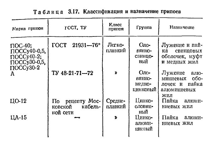

Smily написал : А если вышеописанных марок нету, то тогда допускается ПОС-40.
Smily написал : Если ПОС 61 лучше для медных жил, до 240 кв, до 10 кВ тогда почему энергоатомиздат проигнорировал его?
-Полагаю по простой причине- олово тогда было дороже, а припой у нас тогда выплавляли сами, причем свинца от оболочек кабелей было завались, а вот олово "выписывали" (тогда ворованный цветмет на каждом углу не принимали)
  • а ПОС-40 применялся нами на кабелях 6 кВ и ниже официально (на двигателях, шинах 6 кВ и 0,4-0,5 кВ - фосфорная медь- серебрянно-цинковые припои уже не застал): http://mini-soft.ru/book/sis_electro/glava7.php
  • тоже ПОС-40 рекомендуют...

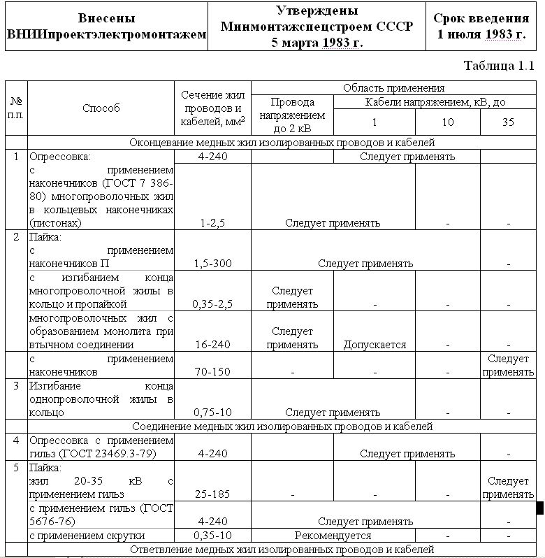

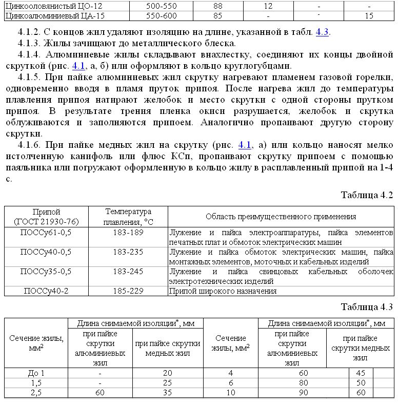

Smily написал : Когда меня интересовал вопрос соединения жил пайкой в электромонтажном производстве - я нашёл достаточный для моих запросов документ + справочник
А я вот конструктор-технолог радиоэлектронной аппаратуры по образованию, занимался и разработкой и преподаванием в институте. Общался в министерствах и с разработчиками тех самых справочников и ГОСТов. В советское время стоимость припоя решала все. Весь выпускавшийся припой ПОС-61 шет в радиопромышленность и получить его для нужд энергетиков было большой проблемой. Мы спокойно получали такой припой на заводе и меняли его на что хотели у энергетиков. А ПОССу рекомендован для пайки оцинкованного железа. А кабели раньше бронировались именно железом и свинцом.
При сечении кабелей более 10 квадратов нельзя применять припои ПОС по причине их холодной текучести. А про нагрев поясню - ПОСы применяются при рабочих температурах до 85°С.

Андрёй написал : При сечении кабелей более 10 квадратов нельзя применять припои ПОС по причине их холодной текучести.
А ПОССу можно? Т.е получается за счёт добавок, или точнее за счёт своей "низкокачественности", ПОССу как раз и пременяют для пайки медных жил до 240 кв?

Smily написал : А ПОССу можно?
Это тоже припои ПОС (Припой Оловянно-Свинцовый)

Просто на больших сечениях применяют или обжим, или твердые припои на основе меди.

Андрёй написал : Просто на больших сечениях применяют или обжим, или твердые припои на основе меди.
Вот скриншоты, про "твёрдые припои" - ничего нет: ВСН 139-83 (в РФ уже недействует), Энергоатомиздат, 1985. Монтаж и ремонт кабельных линий, Справочник электромонтажника, Энергоатомиздат, Е. Г. Пантелеев, 1990. Если надо, могу дать ссылки, где документы можно скачать полностью.
