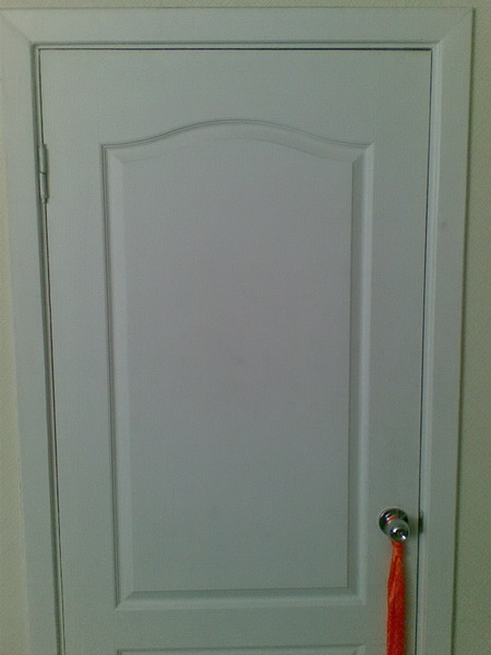

сам буквально на прошлой неделе занимался выбором дверей. (выбрал кстати)
Пришел к следующему выводу -
межкомнатаная дверь, это не двери сейфа который должны быть тяжеленными и не пробиваемыми. Наоборот должны быть легкими, так как не очень то приятно "тягать" постоянно тяжелую дверь.
Когда выбор еще ограничен буджетом, то в этом случае еще проще.
Вот что я увидел на рынке межкомнатных дверей:
1.Масив дерева с дорогой отделкой - самый дорогой и недоступный для меня варинат 600$ и более.
2.Масив дерева шпонированный с самым простым дизайном без изысков - более доступный, но цена тоже не ахти, тем более если реч идет о одновременной замене 5 дверей 400$.
3.Старая добрая дверь из масива, под покраску, лак... или чего то там еще... по цене, не дешевле шпонированной, но нужно еще парится с покраской.... и так всю жизь двери....400$
4.Пустотелая ламинированная дверь - доступнее, но для себя определился - КАТЕГОРИЧЕСКИ не приемлима. Так как насмотрелся на эти двери в нескольких местах....- ламинация отслаивается на кромках, местами скалывается.....вид становится кошмарным, а исправить почти невозможно. 200-350$
5.Пустотелая, каркас - масив дерева, фасад из МДФ филенчатый под покраску, прогрунтованная белым цветом - идеальный вариант как по мне - очень доступная цена, цвет на выбор, легкая. При замене нескольких дверей самое оно. - 100-170$

Сэмми написал :
Гм, ваше описание конструкции весьма сложное, даже не знаю как их искать/спрашивать...у вас есть ссылки на такие двери в интернете?
Вот как они выглядят....
Это они прогрунтованы.
Далее предстоить покрасить!
Выглядят вполне нормально. Но вот красить не хотелось бы... Т.е. хотелось бы уже все готовое.

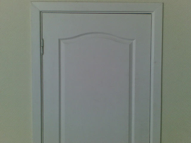

Администратор Регистрация: 08.10.2005 Санкт-Петербург Сообщений: 4158
2Сэмми у меня такие стоят - (без капителей и пилястр). Уже почти 7 лет. За это время было пару раз, когда от стекла отставала деревянная обрешетка - посадил на гвоздик и клей "Момент" - оставание прекратилось . В остальном что на межкомнатных, что на сантехнических - внешний вид без изменений до сих пор. Картинку вставлю щас...
