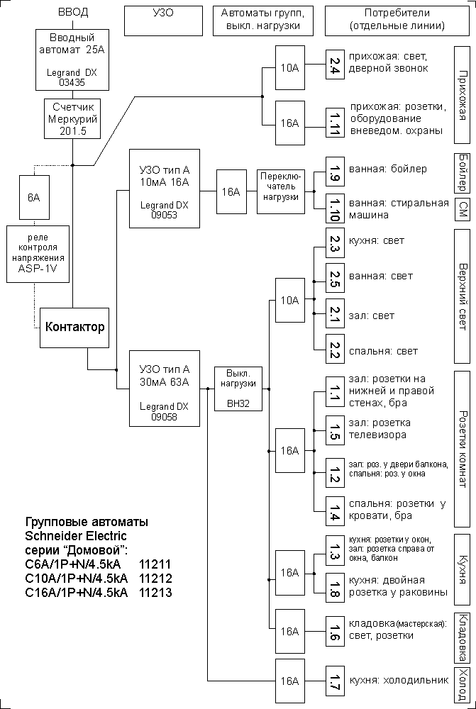

avmal написал : Вообще-то, обычно номинал автомата выбирается, исходя из сечения провода, а не от мощности оборудования. Это сечение провода выбирается под его мощность. Что касается времени срабатывания автомата, то не думаю, что время срабатывания 2А заметно будет отличаться от 10А.
Про это тоже забыл немного. Значит на все линии, где ВВГнг 3х2.5, можно ставить автоматы 16А, а на линии 3х1.5 - автоматы на 10А и не заморачиваться с автоматами 6А для слабых нагрузок, правильно?

floidzen написал : Заходил в местный электромагазин, нет у них никаких выключателей нагрузки.
У Вас в городе один магазин? Автомат 63А, конечно, подойдёт в качестве замены.

floidzen написал : на все линии, где ВВГнг 3х2.5, можно ставить автоматы 16А, а на линии 3х1.5 - автоматы на 10А и не заморачиваться с автоматами 6А для слабых нагрузок, правильно?
Лично я бы не стал заморачиваться, учитывая, что нагрузки и меняться могут хаотически - то люстру помощнее прикупили, то утюгом навороченым обзавелись ...

Еще раз переработал схему щитка. Учел все замечания, вроде ничего не забыл. Что-то много автоматов получается, не влезут в щиток. Думал, думал, да и выкинул один автомат из освещения. Теперь на все освещение один автомат 10А. Если отрубится освещение, то в прихожей, где щиток, освещение независимое. Больше выкинуть, похоже, нечего :) Вот схема:

floidzen написал : Вот схема:
Я бы, в вашем случае, заменил связку УЗО 16А 10мА + автомат на диффавтомат 16А 10мА. Автомат холодильника на диффавтомат 16А 10мА и подключил бы его сразу после контактора, куда подключил бы и выключатель нагрузки.

avmal Конечо, использованием диффавтомата экономится место в щитке, это хорошо. Но как определить, от чего сработал диффавтомат: от КЗ или от утечки?

29.07.2008 в 13:19:54
avmal Еще вопрос про диффавтомат. Обычный автомат С16А нормально реагирует на протекание через него тока, например, 20А, в течение часа, после чего должна сработать тепловая защита, правильно? Ущерба автомату в этом случае быть не должно. Для УЗО 16А протекание 20А тока нежелательно, потому обычно его защищают автоматом меньшего тока срабатывания, например, С10А. Меня смущает на моей схеме связка автомата С16А с УЗО 10мА 16А, т.к. УЗО в данной связке автоматом не защищвено. Лишен ли такой проблемы диффавтомат 10мА 16А? Т.е. как он отреагирует на протекание, например, 20А в течение часа? Ему не поплохеет?

29.07.2008 в 13:42:08
floidzen написал : Обычный автомат С16А нормально реагирует на протекание через него тока, например, 20А, в течение часа, после чего должна сработать тепловая защита, правильно?
Да.
floidzen написал : Для УЗО 16А протекание 20А тока нежелательно, потому обычно его защищают автоматом меньшего тока срабатывания, например, С10А. Меня смущает на моей схеме связка автомата С16А с УЗО 10мА 16А, т.к. УЗО в данной связке автоматом не защищвено.
На этом форуме это обсуждалось и, кажется, пришли к выводу, что номинальный ток автомата должен быть меньше тока УЗО (как Вы и сказали). Но, если посмотреть на инструкции, вложенные в коробки фирменных УЗО, то там допускается равенство номинальных токов УЗО и защищающих их приборов (автоматов или предохранителей).
floidzen написал : Лишен ли такой проблемы диффавтомат 10мА 16А?
Не думаю, что проблема была, но с диффом её точно нет, так как у него внутри всё согласовано.

floidzen написал : Но как определить, от чего сработал диффавтомат: от КЗ или от утечки?
У диффа два рычажка. Один - на "автоматической" части, другой - для "дифференциальной" части. Эти рычажки не сильно связаны между собой. По положению этих рычагов после отключения можно понять что случилось.
