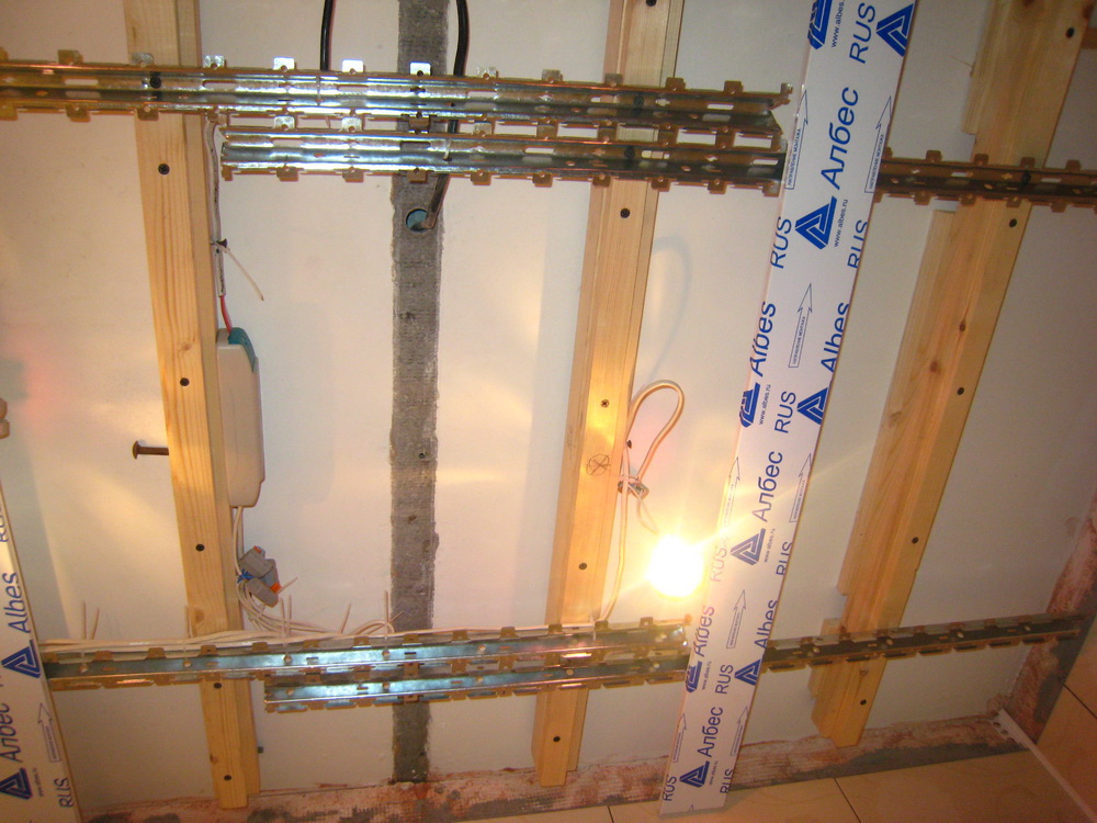

Дуськин написал : А я понял слова Aleksei12 как раз так, как постарался показать на схеме (выделил красным
Схема не приложилась
Aleksei12 написал : в один уровень поставьте и не будет перепада.
Стрингер не нулевой толщины. Поэтому нахлест подразумевает перепад по умолчанию. Либо это не нахлест

Emerald написал : Схема не приложилась
Почему? Открывается нормально, если кликнуть по миниатюре.
На всякий случай вот ссылка полной картинки --> http://ipicture.ru/Gallery/Viewfull/18845449.html

Emerald написал : а то что буде перепад в 1-2 мм, ничего?
В нахлест, видимо, не по вертикали, а по горизонтали. Т.е. стрингеры на один на другой, а один рядом с другим (параллельно), бок о бок.
Панели при длине от полутора метров в торцевые уголки входят путем легкого сгибания панели (без заламывания). Так что там где диагональная вставка не проходит (несколько последних штук, или переходы на другие длины) это прокатывает.
Вставки нарезаются длиной равной просвету между торцевыми уголками плюс ширина одного уголка. Отлепляете с вставки защитную пленку с обоих концов сантиметров по 10-20 (не отрывая), один конец заводите в уголок до упора, защелкиваете по всей длине, затем протягивая за хвостик пленки сдвигаете вставку на половину ширины уголка, чтобы закрыть щель. Потом отлепляете пленку полностью.

Мишутк написал : В нахлест, видимо, не по вертикали, а по горизонтали. Т.е. стрингеры не один на другой, а один рядом с другим (параллельно), бок о бок.
Да..... Именно это я и показал на схеме. У Вас тоже картинка не открывается?
А за советы по работе с панелями и вставками - спасибо.

Мишутк написал : стрингеры не один на другой, а один рядом с другим (параллельно), бок о бок.
Вот так переход я и сделал. См. фото.
