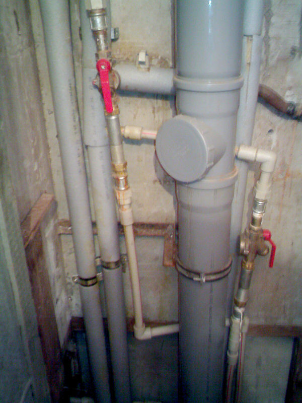

Вот такое изобразили из водопровода. Основной водопровод сделан полипропиленом. Остальное, толи в квартирах трубы оставляют старые, толи хозяйку банально развели на бабки (8 т.р.). Трубы "висят в воздухе", ни одного крепежа замечено не было. Основная магистраль хоть немного закреплена. И то слава богу. Полотенцесушитель приделать не могут уже с третьей попытки. А ещё у них меняют батареи. Дыры в потолке сверлят + - сэм восэм, т.е. они вообще не сходятся.

я так понимаю обычный бесплатный капремонт....................Ы вы что хотели? чтобы они забесплатно там выдумывали чё нить?

грохотайло написал : Остальное, толи в квартирах трубы оставляют старые, толи хозяйку банально развели на бабки (8 т.р.).
Это очень дёшево, поэтому и так паршиво.

а сколько по времени работали за 8тр?

BECHA написал : а сколько по времени работали за 8тр?
Время, это не показатель.

особо ужасного ничего нет. плохо-что одно из соединений уже течет.

Байпасс написал : особо ужасного ничего нет. плохо-что одно из соединений уже течет.
Уже несколько серьёзных протечек было и не только в этой квартире. А разве это нормально, что трубы ни как не закреплены?
Вроде бы за день всё сделали.
