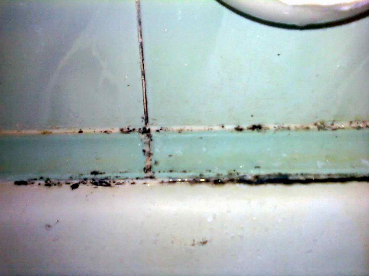

Увидел у друга на бортике в ванной жуткую черную жуть (на герметике). Как я понимаю, это плесень (см.фото). Сам сейчас делаю ремонт в ванной, поэтому и вопрос возник: а что не так? Понимаю, когда плесень где-то в комнате, в холодном углу, где воздух застаивается, где влажно и т.п. Но ведь в ванной, а тем более в районе смесителя и душа всегда влажно! Как от этого себя уберечь? И почему эта черная дрянь появилась?Вентиляция?Герметик не такой, какой нужен?..больше и в голову ничего не приходит...У него даже окна-то не пластиковые, и дверь в ванную не шибко гермитичная...

А если коротко - то да, вентиляция. Даже если вытяжка нормально работает (а она сможет работать только когда есть нормальный приток воздуха в квартиру) - всё равно, дверь в ванную лучше никогда не закрывать. Ну, почти никогда.

Почитал, спасибо за совет!:) Смысл уловил, что "хорошая вентиляция-всему голова"! Поставлю вытяжной вентилятор на тыщу миллионов кубометров+будет теплый пол+черт побери придется все время открывать окошки, т.к. они пластиковые, а денег на кондиционер пока нема.
НО! Нашел такую вот фразу: "Тепло, сыро и органика ( в структуре герметика ) есть." (Там было объяснение, откуда плесень на герметике). Так может ну его к лешему этот герметик и все делать затиркой (на всякий случай)? Какая еще в нем органика? Зачем она там?:swoon

Вентилятор на тыщу милионов кубометров, даже абсолютно бесшумный сам по себе, устроит тааакой аэродинамический шум по всем щелям в квартире, что вряд ли можно будет там находиться. Не превышайте рекомендованные значения мощности для данного объёма помещения.

Про затирку вдоль бортика ванной - это не выход. Крошится. И пачкается очень! быстро. Отмыть - практически невозможно. Только силиконовый герметик, но не любой универсальный. Обязательно с надписью "санитарный". И фирмы приличной. SOUDAL или MAKROFLEX.

У себя сделал санитарным герметиком, потом сверху затиркой. Мало пока времени прошло, меньше года, но пока ничего не выкрашивается, не загрязнилось. Пол не теплый, вентиляция - только естественная.

мне здесь на форуме посоветовали герметик на основе MS полимеров - не покрывается плесенью, вроде..
