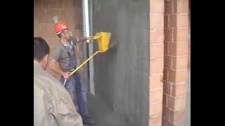

Товарищи, а существуют ли какие-нибудь бытовые штукатурные машины? Типа, развел смесь в ведерке, налил в нее, и она по шлангу потихонечку на стену её подает. Ну, что-то такое компактное и аккуратное, без огромного количества каких-то шлангов вокруг? А то вот мясорубки, швейные машинки-есть и бытовые и промышленные... Или в быту не нужны такие?

Только компрессор нужен и неслабенький. MORTAR SPRAYING

jekasus написал : Только компрессор нужен и неслабенький. MORTAR SPRAYING
Еще и мускулы нужны((( А компрессоры же не дорого стОят. А неслабенький-это сколько ватт (или в чем он там измеряется).

наз сия фигня хоппер http://delaysam.ru/dachastroy/dachastroy73.html:)

ma-masha написал : А неслабенький-это сколько ватт
дело не в ватах а в литрах минуту, чем ресивер,т.е бочка под компрессором больше тем лучше

витаон написал : наз сия фигня хоппер http://delaysam.ru/dachastroy/dachastroy73.html:)
В инете только реку нашла.(((
