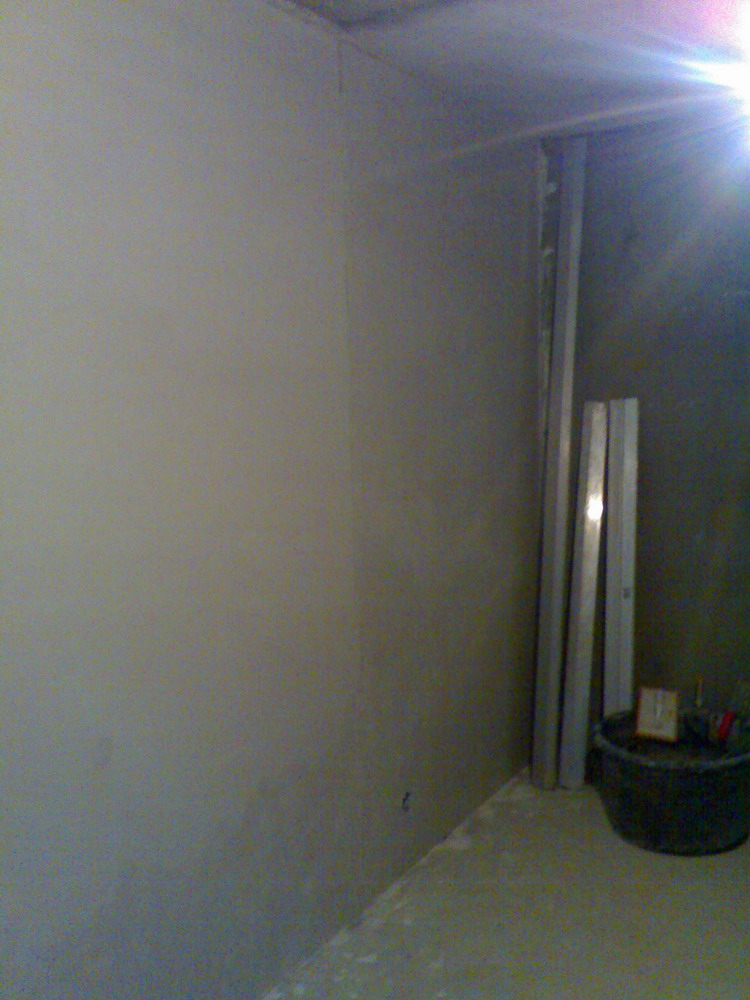

Cabrio написал : Все просто, представьте что вы новичок. Стоит задача выровнять 18 м.кв. Кто как, а я не готов за один раз пройти весь потолок, поэтому и получается что много замесов, много стыков и много маяков
а маяков почему много - у вас правИло какой длины? старайтесь использовать минимум маяков ...2 ряда чтоб правилом тянуть...маяки на потолок натирать сложно (для новичков) имхо - лучше 6ММ. металл.маяки

2stroika Упаси господь натирать на потолок! Я хоть и первый раз Этим занимаюсь, на посмотрев ветку сразу их прикупил! Просто правило досталось 1,5 м (наследство), поэтому и шаг примерно 1,2 м. Если длина потолка 6 м, то получается 7 маяков. Кстати уже разобрался с ними, помогла сплошная полоса Ротбанда, вместо шлепков через 30-40 см...

Cabrio написал : сплошная полоса
я всегда тока сплошняком а првило надо бы 2.5м. ............
Cabrio написал : Упаси господь натирать на потолок!
нда...но я натирал и натираю иногда и щас
Cabrio написал : горбы
а из-за чего горбы?
Cabrio написал : отваливаются через один
не понятно из-за чего делайте гуще раствор чтоли
Cabrio написал : Стоит ли?
можно и машинкой
Cabrio написал : Или шпаклевать в пару этапов и бог с ними...
это чтоб горбов небыло видно? тогда это перерасход материала - уж лучше горбы удалить

сегодня юзал МП-75 ручным способом (спасибо форумчанам) теперь можно и удовольствие получать от штукатурных работ спокойно мешок замешал нанес разравнял и второй следом
подрезал и заглаживал пролет разом получается переходов в пролете почти нет сделал два пролета под 1,5м правило- 5 мешков смеси
