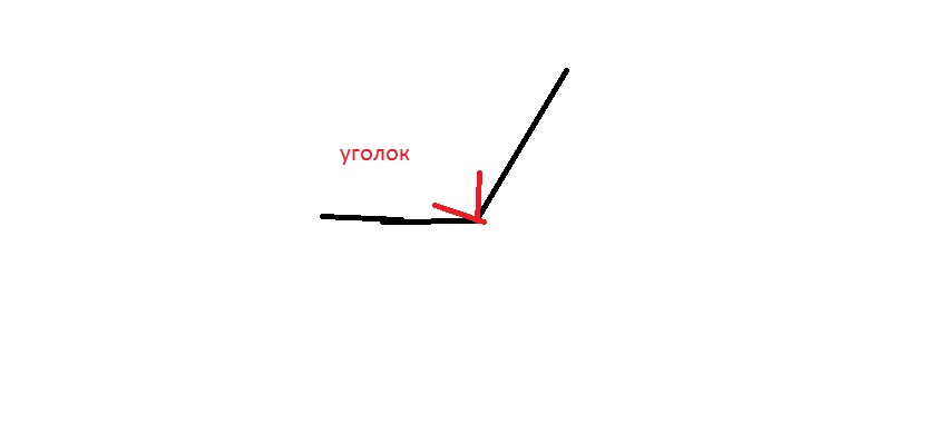

medved-judo написал : А развернутые как
точно так же ковыряем на глубину сколько надо, и ставим одну дырчатую сторону паралельно стенке другую глубже , или обе одинаково, нам ведь нужн0 только ребро уголка что бы в плоскости было , а кам там оставшаяся дырчатая часть насколько утоплена пофиг

витаон написал : точно так же ковыряем на глубину сколько надо, и ставим одну дырчатую сторону паралельно стенке другую глубже , или обе одинаково, нам ведь нужн0 только ребро уголка что бы в плоскости было , а кам там оставшаяся дырчатая часть насколько утоплена пофиг
Я думаю можно фрезером выбрать большуючасть угла. А остальное доковырять......

Генадич написал : Я думаю можно фрезером выбрать большуючасть угла. А остальное доковырять......
да всё просто ,я когда штукатурю , как только штукатурка твердеет сразу под эти места срезаю шпателем по свежему ,и потом не возникает никаких проблем и натягивать шпатлей не надо ,и уголок в идеал ставится
