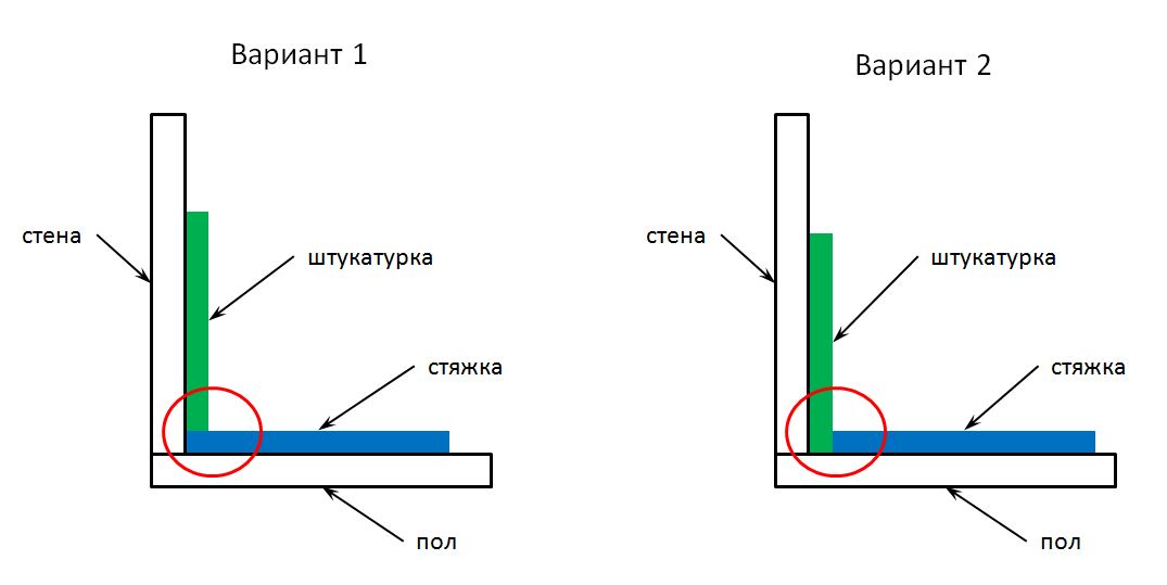

Здравствуйте, Подскажите пожалуйста как правильно и почему. Вопрос на картинке.
Я пока могу высказаться за второй вариант так как он чистый, т.е. сначало ты все штукатуришь, шпаклюешь и шкурочкой проходишься. Потом подмитаешь все от пыли и начианешь делать стяжку. После стяжки у тебя белые и почти не пыльные стены и чистая стяжка.

Прошу высказаться кто как думает спасибо

Run написал : Прошу высказаться кто как думает
Думаю, оба варианта не годятся :( Между стяжкой и стеной должен быть зазор :)

Run, по 2-му варианту делается наливной пол чаще всего и то можно умудриться все стены тааак забрызгать, что и сам рад не будешь. Я делаю по варианту 1. У меня все просто - остался старый линолеум и я его на новую стяжку обратно кладу. В итоге во время штукатурных работ все чисто и не запачкано, затем снимаю ленолеум и уже подложка и ламинат. Да еще надо понимать, что с технологической точки зрения вопрос надо решать: пока полы сохнут, очищаются, подготавливаются и штукатурятся/шпатлюются стены. Если же стены оштукатурены, то после заливки полов надо чем-то еще заниматься. Не караулить же пол сидеть. Вообще тема лучше для стяжки подойдет, чем для штукатурки.

просто на всяких видеороликах и фотках восновном стены уже почти готовы до стяжки вот и возник у меня вопрос плюс типа надо стену от пола отвязать проложив между ними демпферную ленту
