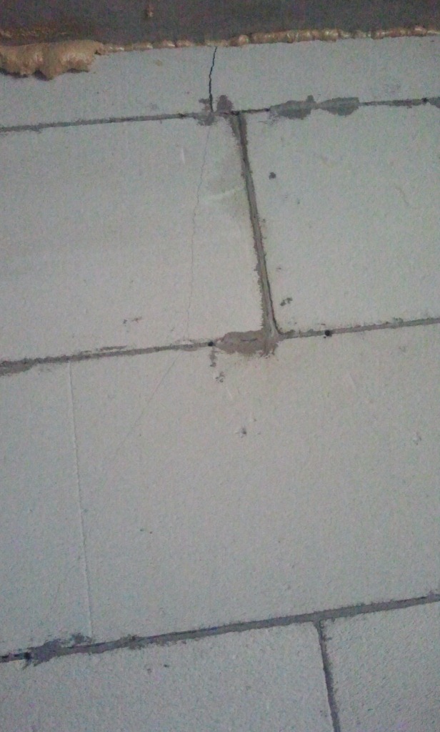

Вот такие маяки -
Тут другая "беда", пеноблок трещину дал...

09.03.2014 в 15:46:56
Директор написал : Тут другая "беда", пеноблок трещину дал...
Я сетку использую при штукатурке.
