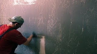

Андрей.Н, Шпаклева стен первый слой
Вот смотри:) Замешивать надо немножко!
