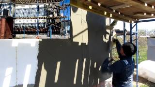

а что если просто оштукатурить блоки слоем до 10мм Ceresit CT 24, а поверх структурной краской?:confused:

ionchik написал : а что если просто оштукатурить блоки слоем до 10мм Ceresit CT 24, а поверх структурной краской?:confused:
штукатурка нормальная ,но без базового слоя ,почти со100% вероятностью через пару а может и через год попрут мелкие трещины , базовый как для ппс т.е и клей должен быть проницаем

витаон написал : базовый как для ппс т.е
т.е. сперва клеем на сдир, а потом этой шпаклей?

ionchik написал : т.е. сперва клеем на сдир, а потом этой шпаклей?
нет клей мажется толстенько , и сразу вдавливается сетка, выдавившимся клеем сразу и разглаживаем как нужно плоскость , вот как фасадчики делают правильныес псб. но к штукатурке тоже самое . можно базу прямо на блоки сразу нанести [Проект "Мокрый фасад - секреты монтажа" - этап 17 создание базового-армирующего слоя.](http://www.youtube.com/watch?v=TvKL1N39ncA "Проект "Мокрый фасад - секреты монтажа" - этап 17 создание базового-армирующего слоя.")там же на канале и про короед увидишь

витаон, я так понимаю, если не занимался фасадами, не предлагай! Не в обиду! Из чего они делают в Киеве? Из блока 250-300 толщиной. Далее что? Покрыть штукатуркой 5 мм. и, любой пук..., на фасаде будет виден, в холодное время года.

Gipser написал : Из блока 250
угадал;)
Gipser написал : Покрыть штукатуркой 5 мм
а если 10-15мм?

Gipser написал : я так понимаю, если не занимался фасадами
я не занимался в массовом порядке , что бы именно этим зарабатывать,. ну слава богу опытыа у меня немало,и газоблоки я на внешке не раз штукатурил. не велик секрет и технология , потому и советовал больше именно штукатурить , потом базу. Про 5мм я даже словом не обмолвился. ну а базу напрямую советовал так туд да, не зная толщины может и сморозил

Я уже сказал про штукатурку, кстати хорошо липнет. И 10-15мм для нее без сеточки просто песня. Надо только хорошо затереть.

Gipser написал : И 10-15мм для нее без сеточки просто песня.
ок, так и сделаем! иаяки я так понял желательно заставить чтобы сняли? и когда правильно их снимать, на следующий день, или после того как встала штукатурка, и сразу место от маяка "отремонтировать"?
и такой немаловажный вопрос: стоит ли переплачивать денег за спец грунт типа Хафт Эмульсия, или достаточно ст17 супер, и перед нанесением шпакли хорошо блок увлажнить?
Gipser написал : Надо только хорошо затереть
Gipser, скажи пожалуйста раз знаешь. сделают нам базовый слой 10-15мм, затрут хорошо(я так понимаю это сразу делается тёрками в течении часа). подождали неделю пока высохло, грунтанули, и можно ли поверх сразу "короедом", или не рисковать, и покрасить структурной краской?

базовый слой ( сетка клей )нужен именно поверх штукатурки, пускай кто что хочет то и говорит. на фасадах штукатурка почти всегда даёт трещины. любая даже специализированая . сделали годик 2 постоит ,а потом вся в паутине. поэтому под короед это главное и непременное условие.
