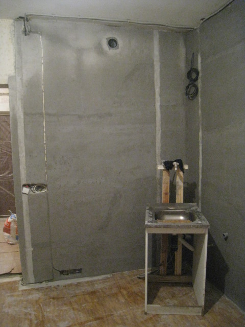

mihamaster написал : 4.Дальнейшая отделка после полного высыхания.Определяется "на глаз".
А сколько приблизительно времени обычно проходит до полного высыхания: сутки, трое, неделя?
3.Ждать полного высыхания "маяков" не обязательно.
Слышал о плохой адгезии ротбанда к недосохнувшему нижнему слою из того же ротбанда, не получится у меня такая же ситуация, т.е. не будет ли трещин в местах где ротбанд ляжет рядом с вчерашним маяком?

AlexRe написал : Слышал о плохой адгезии ротбанда к недосохнувшему нижнему слою из того же ротбанда, не получится у меня такая же ситуация, т.е. не будет ли трещин в местах где ротбанд ляжет рядом с вчерашним маяком?
Насчет адгезии так и есть.Но в данном случае можно голову не ломать.Поверхность стены намного больше,чем торец "маяка".Будут типа "деформационные швы". :)
AlexRe написал : А сколько приблизительно времени обычно проходит до полного высыхания:
Все просто. Тонкий слой,да при хорошей вентиляции, высыхает "на лету".Скажем,через сутки можно шпаклевать.А если накидать 5-6 см,соответственно и ждать придется долго.Может 7-10 дней.Зависит от температуры,вентиляции.По крайней мере поверхность должна стать светлой(сухой).Вот на фотке.Прошло,думаю,не больше суток.Верх(прямо) уже сухой.Слой 5-8 мм.Стена направо слой до 4 см.Она и через неделю была еще влажной (второе фото).

AlexRe написал : сколько приблизительно времени обычно проходит до полного высыхания: сутки, трое, неделя?
От суток до недели и больше ..зависит от толщины, температуры и хорошей вытяжной вентиляции

Только что оштукатурил стену Ротбандом (прошло менее суток) - на правиле 2,5м видны плавные неровности до 1,5 мм. Стена пока еще весьма сырая, ковыряется легко.
Скажите пожалуйста, у кого есть опыт: имеет ли смысл его сейчас, пока он еще более-менее мягкий, шкуровать скажем сеточкой или удобнее потом поправить дело при шпатлевании (шпатлевать большие поверхности буду впервые)?

AlexRe написал : на правиле 2,5м видны плавные неровности до 1,5 мм.
Такое не отшпатлевать. И сильного дискомфорта такие перепады не сделают, разве только морально. Шпатлюйте, шкурите под лампочку и будет вам счастье.
Не заморачивайтесь, это в пределах нормы
