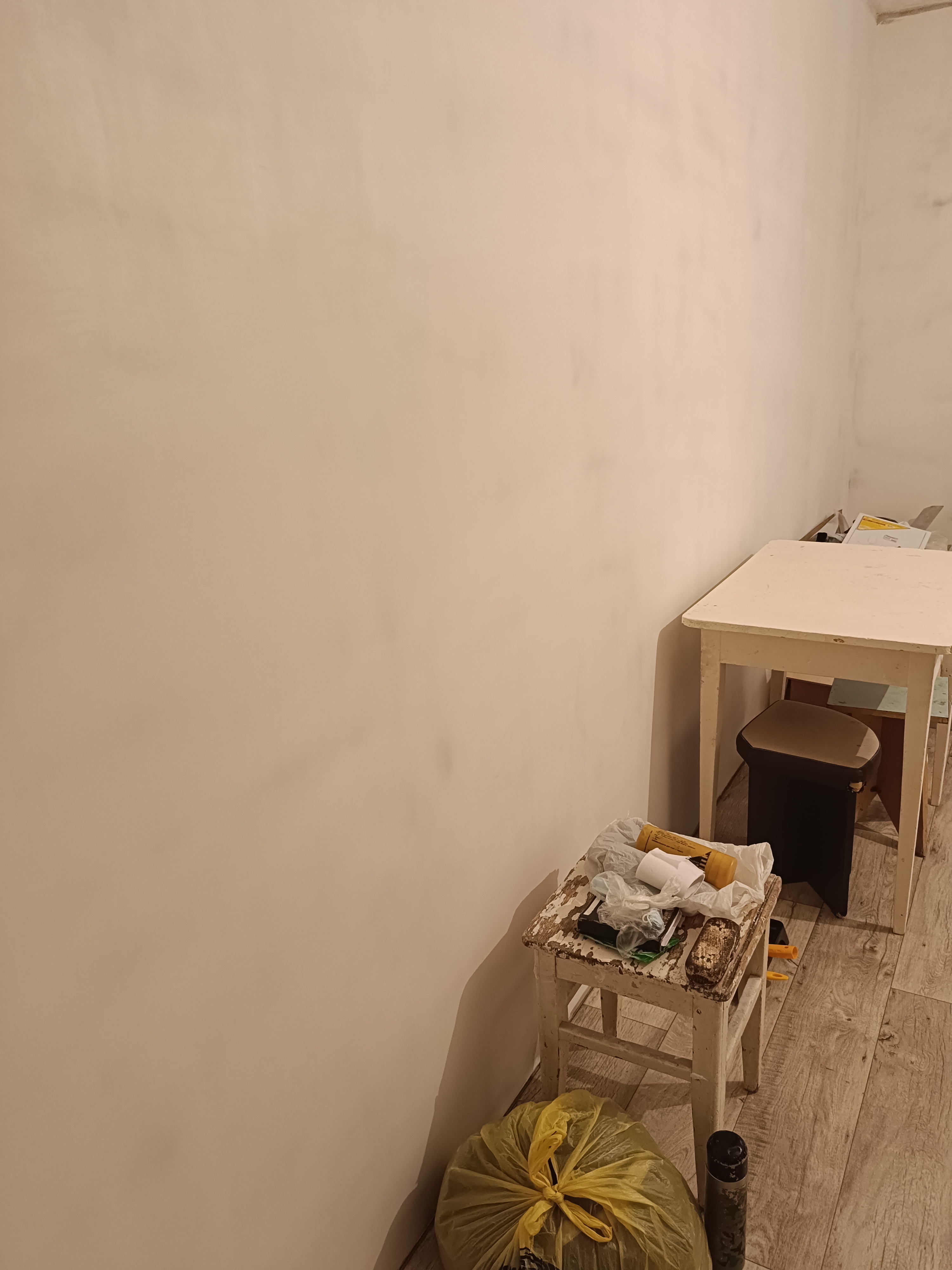

Здравствуйте, одна из стен комнаты, это перегородка из гкл. Перегородка, как и остальные стены,прошпатлевана на два слоя ротбанд пастой, плюс сверху на два слоя прогрунтованна Тифенгрунтом. Будут клеиться обои, есть опасения, что в случае необходимости поменять обои в будущем, при снятии обоев, может потянуться верхний слой картона с перегородки. Так как после шпатлевания, всё равно просматривается пятнистость на стенах. Может подстраховаться и покрыть перегородку грунт-краской или это лишнее?1000157215

Иркут, Weissgrund Knauf

dmitrovski, спасибо за ответ, моя поверхность была загрунтована два месяца назад, перед нанесением грунт краски которую вы советуете, нужно будет заново грунтовать поверхность или предварительное грунтование не требуется?

Иркут, грунтовать больше не надо. Пыли нет на стенах, тогда обеспылить

dmitrovski, пыли не должно быть, так как после шпатлевания, брал в аренду пылесос и пылесосил стены и потолок, после чего грунтовал на два раза. Уже нашел в продаже в нашем городе, эту грунт-краску, думал не найду)

dmitrovski, подскажите, после нанесения данной грунт-краски, если к примеру, перед поклейкой обоев, пройдёт месяц, нужно ли будет ещё раз, грунтовать стены, непосредственно перед поклейкой или уже ничего со стенами, делать больше не нужно?

Иркут, нельзя так много грунтовать, должна быть остаточная впитываемость, чтобы вода из клея пошла в основание. Если вы из грунта сделаете пленку на стене, а обои , допустим виниловые, то куда деваться влаги? Грунтуйте всегда за сутки (24 часа) Чем грунтовали до этого?
