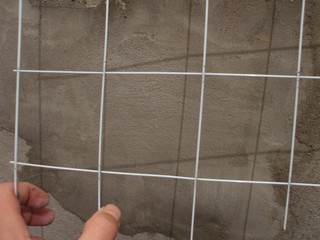

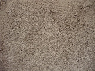

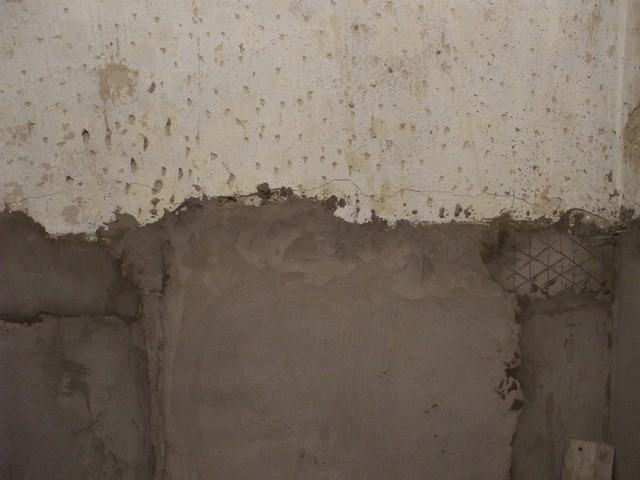

10.12.2008 в 19:08:41
подскажите, есть ли особенности при возобновлении после длительного перерыва оштукатуривания для подготовки под плитку.
Изначально было так: две стены в ванной (одна из них - разделяет квартиры) в старом доме из досок ~4-5см диагонально крест на крест, далее - дранка и старая штукатурка. как такую правильно штукатурить не знал, и вовремя не спросил :( :net:
нижняя часть (от 5 до 30см) несущих досок стены была гнилая, выпилил и заделал от перекрытия кирпичами и раствором. старую осыпающуюся штукатурку до высоты полтора метра удалил, на дранку шурупами прикрепил проволочную сетку ~60*60 (как на фото), обработал грунтовкой, начал штукатурить готовой штукатурной ЦПС (часть СТРОМИКС смесь универсальная для штукатурных работ и устройства стяжек, пр-во Хабаровск, часть Baustrol Авангард- так получилось, не было нужного количества одинаковой ). сначала обрызгом, потом шпателем, затем выравнивал правилом и широким шпателем, стромикс затирал теркой, баустрол по инструкции не затирается. слой - от 1 до ~3 см. после помещение не использовалось. сейчас поверхность не потрескалась, вроде не бухтит, не осыпается. баустрол более гладкий.
сейчас требуется дальнейшее выравнивание плоскости стены для укладки плитки, требуемый новый слой - от 0.5 до ~ 3см. подскажите, плиз:
  1. допустимо ли продолжение оштукатуривания. планирую по оцинкованным маякам, как указано в этой теме выше.
  2. требуется ли насечка или/и какая либо сетка
  3. требуется ли грунтование "староновой" :) поверхности (на смеси СТРОМИКС есть указание "праймер не использовать" :cool: ) и/или увлажнение.
  4. возможно ли оштукатуривание похожими штукатурными ЦП составами от разных производителей (тот же СТРОМИКС и как тогда лучше их класть - слой на слой или участок к участку.
верхнюю часть со старой штукатуркой, которая вроде держится, оштукатуривать не планировал, если это возможно. выше границы (фото "стенка") новой штукатурки заметна трещина, возможно она возникла от смещения уже после оштукатуривания... :(
ps: извиняюсь за "многабукав":)
Грэй
Грэй
Регистрация: 04.01.2008
Сообщений: 21451
10.12.2008 в 22:25:09
  1. ДА
  2. НЕ ТРЕБУЕТСЯ
  3. грунтовать, несмотря на указание.
  4. да. Если смеси для тонких слоёв, то наносить послойно. Если разрешается толсто, то наносите за один раз (если сможете). Не сможете, тогда послойно.
