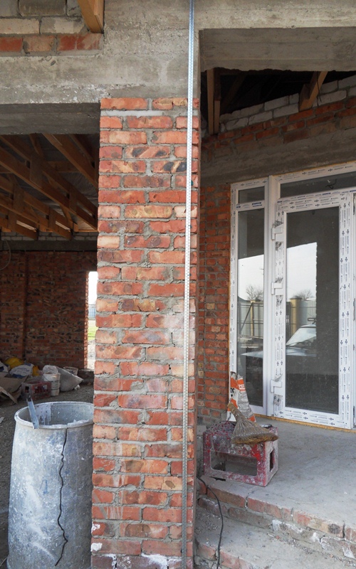

Недавно обсуждалась установка маяков.Я предложил на пластилин,хотя никогда этого не делал. Я не шутил,и это не спонтанно родилось(давно думал про это,но руки не доходили,а тут разозлили рекламой).Чувствуется проигнорировали.Только Грей ответил про установку маяков на ротбанд.Но это далеко не то,что надо.Пластилин не застывает и не ограничивает во времени для точной установки и позволяет исправить замеченные ошибки.Приобрел пластилин,но ставит не мог-холодно,и пластилин был очень жестким.А тут потеплело.Ставил пять минут.И это впервые.И впервые без нервов.Закрепить капитально алебастром или раствором думаю понятно,что проблем не будет.Пластилин затем удаляется для повторого использования. Если не будет подводных камней,то 50 маяков можно установить за полдня.Маяк на фото-не для работы,в качестве эксперимента.На пластилине при мне висел 3 часа,далее оставил его на ночь.Теперь мне кажется меньше надо было думать об этом,а просто делать.И нервы бы сохранил,да и материально бы выиграл за счет скорости.Для меня установка маяков самая неприятная работа.

Для меня наоборот, маяки ставить в удовольствие. И ещё вопрос, как из под ротбанда и маяка извлечь пластилин для дальнейшей эксплуатации ?

Covboy написал : И ещё вопрос, как из под ротбанда и маяка извлечь пластилин для дальнейшей эксплуатации ?
Но это это же так просто. Ставьте там алебастр ,где не стоит пластилин,затем вытащите его,а там пусть будет пустота.В процессе штукатурки заполнится.Я вообще никогда не устанавливаю маяки на сплошную основу.На точках через 30-50 см.И никаких прогибов никогда.Обсуждать здесь собственно нечего. Хотите делайте,не хотите-не делайте.Информация к размышлению получена.Никогда ничего никому не навязываю.
