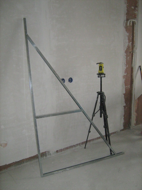

Угольник из профиля a=126 см b=168 см c= 210 см
с - это расстояние между свободными концами, диагональный профиль может быть короче, как на примере. Такой угольник удобен, чтобы сразу поставить маяк на перпендикулярной стене без промежуточных саморезов, ниток и т.д.
Неудобен - возить с объекта на объект тяжело.
Обсуждалось здесь: http://mastercity.ru/vforum/showthread.php?t=77048

2GVK тока че народ не напридумает;) . Все ОК :) - тока неудобняк с ентим ГИГАНТОМ-УГОЛЬНИКОМ по объектам таскаца :cool: - х.з. или разбирать/собирать его фсегда:swoon .
