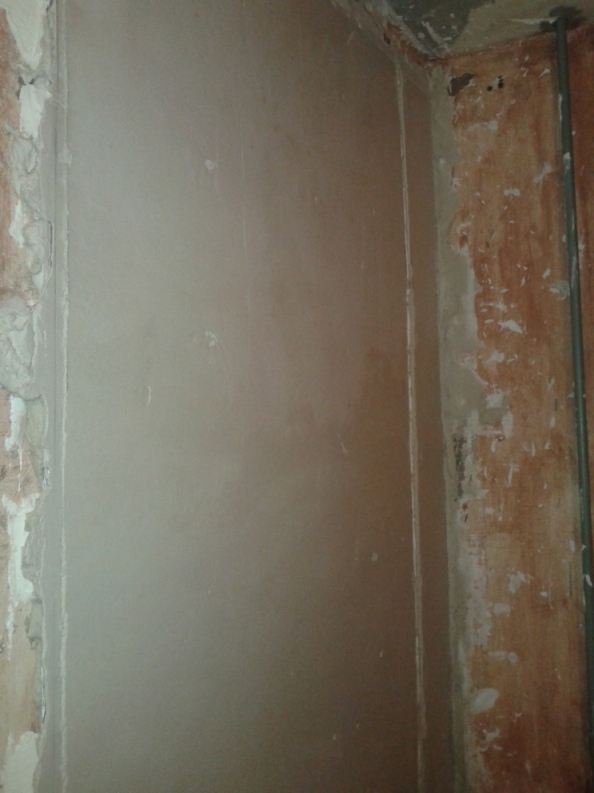

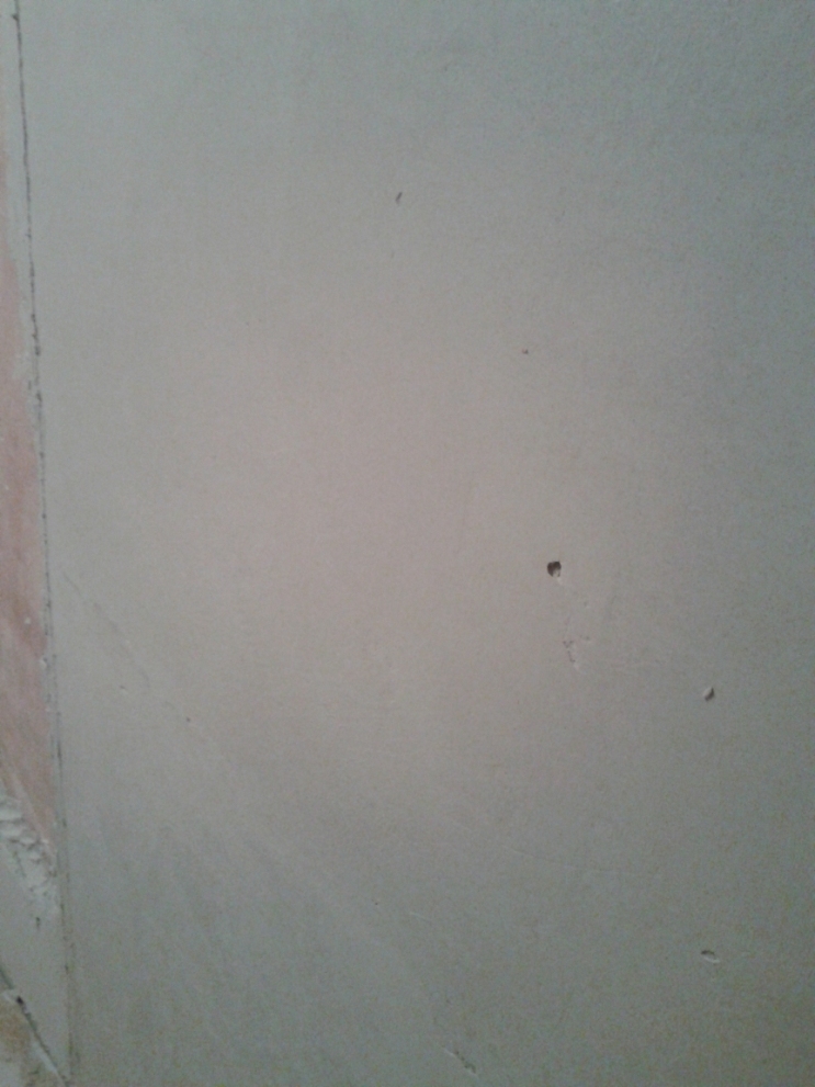

Вот... давайте вернемся к теме: начал я развлекаться на выходных - для "пробы пера" оштукатурил одну полосу в комнате (штукатурка Юнис Теплон по бетонконтакту). В одном месте, когда гладилкой глянцевал, натер ямку 1,5-2мм глубиной. С Юнисом какая-то бяка - все равно остаются мееелкие комочки (немного правда) видимо от-того, что я мешал в 40 литровом корыте сразу весь мешок (на эту полосу ушло 2,7 мешка), посоветовали по пол-мешка мешать в двух ведрах. А так вцелом понравилось ))) вот, предлагаю заценить результаты - первый раз гипсовой штукатуркой штукатурил:
Вопрос: чем такую стенку лучше шпатлевать потом под обои? Планирую огрунтовать (осталась еще ГПП "старатели") и ошпатлевать (в наличии три мешка "фугенфюллера"). Под обоины покатит? ЗЫ, mihamaster, спасибо за совет про шпатель - очень удобно 100-кой накидывать )))
ЗЗЫ и еще вопросец назрел - а КАК правильно ошпатлевать потом стены? чтобы не натереть лишних "неровностей"? и сколько по такой стене надо слоев наносить - двух хватит?

Отделочной кельмой - еще удобней и быстрей :)

Каюсь - уже надо было штукатурить, а кельм не было в магазе, по другим носиться - не хотелось. Кельмой штукатура (или хз как там ее правильно - но в общем в виде трапеции) - менее удобно.

Отделочная прямоугольная кельма через час работы превращает штукатура в подобие экскаватора: на неё помещается раза в 3-4 бОльше штукатурки, чем на сотку шпатель. Очень полезно при толстых слоях.
2 мешка ротбанда в одном 90л тазике прицельно выбрасывается этой кельмой минут за 15 легко и непринужденно. Проверено на деткой где была стена с завалом 7см.

Спасибо за совет, но я не профессионал, а любитель. Попробую, может, и еще разок кельмой - видимо, или руку не набил ещё или действительно неудобно лично мне.
