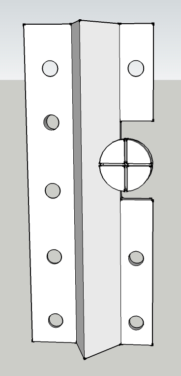

Умко написал : mihamaster, спасибо за совет про шпатель - очень удобно 100-кой накидывать
Если память не изменяет,я про 200 говорил:).По крайней мере я таким работаю.
Умко написал : КАК правильно ошпатлевать потом стены? чтобы не натереть лишних "неровностей"?
Во-от!Чтобы не было неровностей,надо исключить вашу операцию
Умко написал : когда гладилкой глянцевал, натер ямку 1,5-2мм глубиной.
Не надо глянцевать.Только лишние "волны" создадите.Пусть стена выглядит "некрасиво" после штукатурки,зато результат лучше будет.
Умко
Умко
Регистрация: 26.12.2011
Сообщений: 1214
26.03.2012 в 16:00:47
mihamaster написал : Не надо глянцевать.
ОК! приму к сведению. Не буду глянцевать, а то и вправду волн натру :) - ужо одну сделал.
По поводу шпателя - это я соткой накидывал. Я взял именно идею шпателя ))) Надо будет двухсоткой попробовать - в наличии у мну имеется.

Умко написал : а то и вправду волн натру
Ну да.Еще бывает,что штукатурка малость оседает.Сначала тяните вверх.Последний проход можно правИлом сделать вниз.Общий принцип-яма лучше ,чем бугор.Потом,если очень захочется суперровности, по тем же маякам можно протянуть слой шпаклевкой.А после уже по всей стене шпаклевать гладилкой "на сдир".

26.03.2012 в 16:33:36
Да, я в последний раз правилом вниз прохожусь. Про "яма лучше, чем бугор" - помню )) А маяки я вытаскиваю - потом буду на сдир проходить шпатлевкой. Или, погодите, маяки после шпатлевки выдирать??? оО
Кстати, я тут включил смекалку и малость улучшил конструкцию из маяков, выставляемых правилом "по шурупам": я беру маяк на всю длину правила, а шурупы закручиваю чуть ближе - если правило 2,5м, то шурупы на расстоянии 2,2м друг от друга. Обхожу же шурупы просто подрезкой части полки в месте прохождения маяка через шуруп. Получается очень просто и маяк не нужно разрывать в месте установки шурупа. При этом ширины правила хватает, чтобы контролировать установку маяка именно по шурупам. Может, кому пригодится! :)
