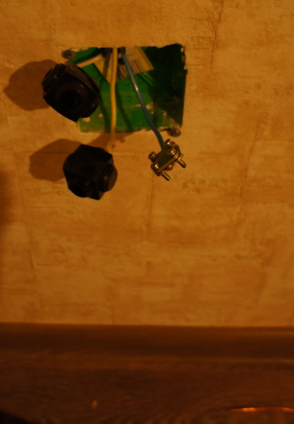

Спасибо за ответы, не знал про такой кабель КГВВнг-LS... Чуть подробнее: Что есть. В стену встроена распред коробка HEGEL 113х113х45 (за подлицо с обоями), из нее торчит кабель ВВГнг 3х6, сантиметров на 10-15 наверное. Концы зачищены и согнуты вдвое и плотно прижаты (для увеличения площади), итоговая длина зачищенного конца согнутого вдвое - 2см.
Что нужно:
Прикрепить к этому к этому кабелю 2гибких кабеля (ПВС 3х6 (решил таки с запасом) и ПВС 3х2,5 (или КГВВнг-LS если найду)), так чтобы соединительный механизм уместился в распред коробке (если потребуется выступающая часть - то максимум на 1,5 см от стены... дальше уже будет мешать духовка...)
Пока у меня 1 вариант использовать для этого "орешки"... ПВС будут отпрессованы наконечниками и зажаты орешками друг с другом. (Вариант с автоматом правильный, но вся эта конструкция будет торчать минимум на 3 см от стены... мне это не подходит.)
Вопрос все тот же... насколько надежно будет такое соединение?
  1. Насколько часть придется проверять соединение (делать подтяжку винтов... кстати площадки с гайками гровера)...
  2. Какога вероятность, что это место будет нагреваться при таком соединении?

Сейчас есть куева туча клеммников на 3 провода, места гораздо меньше занимает и поместилось бы в коробочку 65х65.
зажимы безвинтовые к примеру (включая WAGO) - http://electro-mpo.ru/catalog-cgroupe787.html к примеру керамические винтовые клеммники - http://electro-mpo.ru/catalog-cgroupe988.html ещё винтовые клеммники - http://electro-mpo.ru/catalog-cgroupe1212.html
