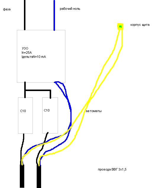

Уважаенмые электрики,подскажите какого сичения должны быть провода на насос.станцию 1100W,на водоногревательный бочек мощностью 1200W,и кабина душевая.И нужно ли тянуть отдельный шнур для тогоко потребления?

Лучше -бы для каждого свой "шнурочек" проложить:) А кабинка особливо требует внимания и узо хорошее.

Если на каждый из этих приборов отдельно то ВВГ 3*1.5 ..если оба прибора на одну линию то ВВГ 3*2.5

ВВГ-провод, УЗО- коробочка типа автомата, только бОльшего размера, устройство защитного отлючения. Тянуть не надо, если на входе автомат на 16А и УЗО стоИт. Короче- зеземление в доме есть? Всё подключали когда-то? Или всё старое?

На входе в дом стоит автомат (советский или еще раньше) но больше чем на 16А.Вот думаю прям от этого автомата протянуть отдельную линию для всего этого.А зачем ставить УЗО если стоит автомат?Он ведь по идее сам вырубает всю электрику при неполадках и перепадах напряжения.
И наверно уже неисправный
Он защищает только от короткого замыкания и перегрузки по току, автомат может защитить провод толко соответствующего сечения.
например..автомат "но больше чем на 16А" не сможет в полной мере защитить линию выполненную кабелем ВВГ 3*1.5
Узо в первую очередь защитит Вас если вы попадёте под напряжение и через вас потечём опасный для жизни ток
З.Ы.
А зачем на окна квартир на первом этаже ставить решетки если есть входная дверь с замком :D

Если не трудно скажите как вся эта система должна выглядеть.Какое УЗО нужно какой автомат и все остальное,плиз!!!!!!!!
dinamit007
dinamit007
Регистрация: 19.02.2008
Черноголовка
Сообщений: 2631
20.08.2008 в 00:14:11
Ловите схему
