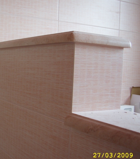

Очень аккуратная работа, Мастер!

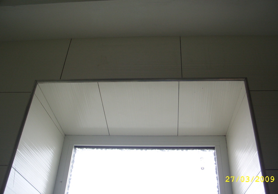

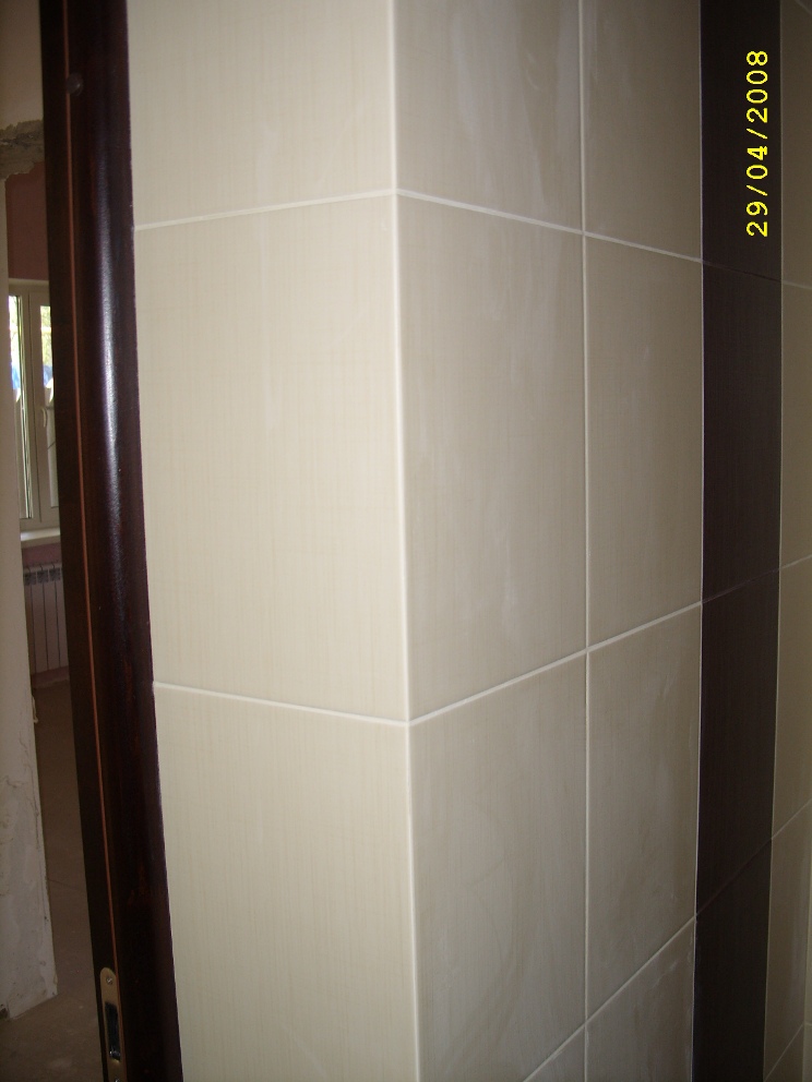

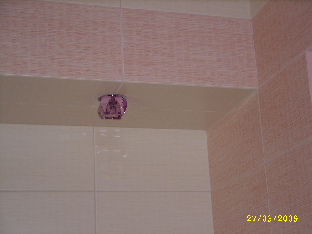

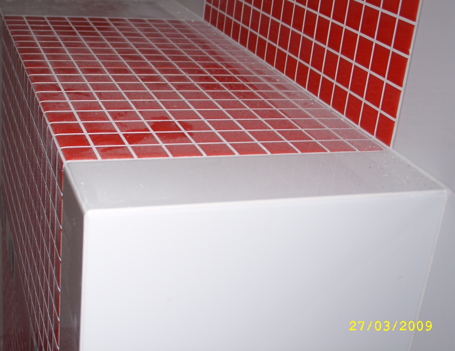

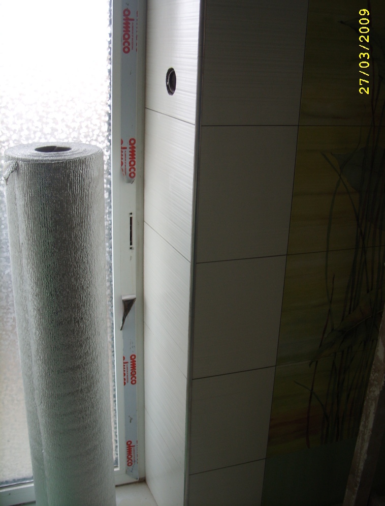

PriZrak написал : Зазоры делались специально в пределах 1 мм.
Работа просто загляденье...все отверстия ровненькие и по центру, сразу видно мастера, а не халтурщика :) Ощущение единой поверхности, здорово ничего не скажешь.
Аватар пользователя
PriZrak
Регистрация: 08.10.2007
Новокубанск
Сообщений: 2329
26.07.2009 в 23:11:57
Но я всегда отговариваю заказчика от таких углов.По мне такие надежнее.Металлические или пластиковые.Может кроме тех мест,куда невозможно дотянуться.Не всегда правда получается.Здесь все без затирки.

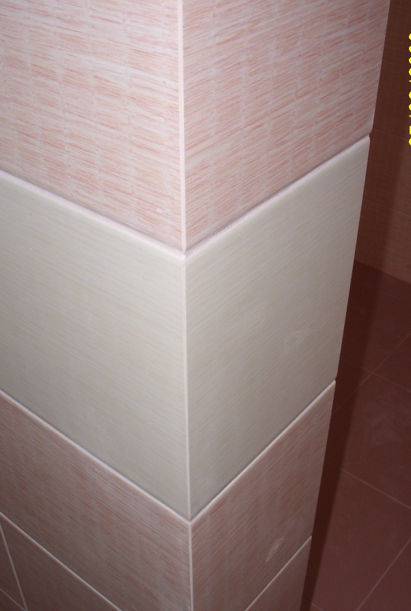

Плитка имеет ребристую структуру. Коллекция imola savane.
Чем лучше такую плитку резать, ручным плиткорезом или электрическим? Если электрическим, стОит-ли для укладки плитки на внешние углы резать её под 45 град? Или в свяи с ребристой структурой, выпуклости будут не совпадать и в целом смотреться будет некрасиво?
Аватар пользователя
Максим84
Регистрация: 04.04.2009
Ростов-на-Дону
Сообщений: 231
27.07.2009 в 20:44:24
режется под угол 45, снимайте фаску с заводского шва

Смотря для каких целей.Обычно плитка проверяется,и если режется ручным плиткорезом,то эл. обычно не используется.Для внешнего угла не советовал бы,в моем последнем посте,одним из аргументов в пользу мет. уголка была именно рельефная текстура плитки.Хотя иногда приходится делать и на совсем рельефной плитке.Плитка не затерта.В затертом виде впечатление монолита.

PriZrak написал : на совсем рельефной плитке
Чудо мастер, да у вас даже цветовая гамма камушек перетекает по углу от одной плитке к другой. Это как подбирается или само сложилось?
