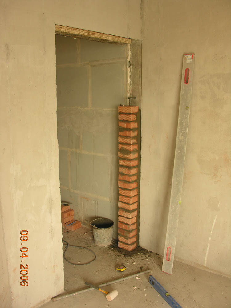

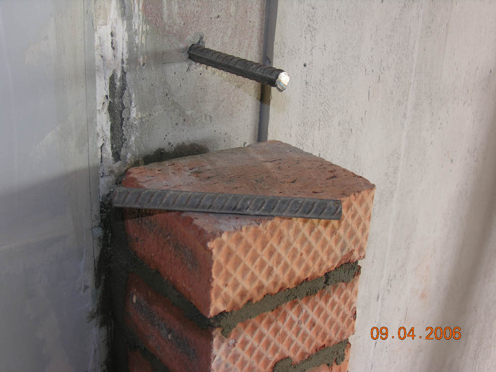

Prok12
Prok12
Сообщений: 6260
06.09.2008 в 11:50:16
Я - за кирпич полнотелый, в 1 кирпич (25см). С анкерами в стену через 4 слоя. Анкер - кусок арматуры. См. фотки. Я так даже межкомнатные проемы сжуал (хотя там это явный перебор). И вдогонку - для приколу...наемные рабочие соседям сужали проем входной стальной двери (по 30см с каждой стороны) ПЕНОБЕТОНОМ :mad: Вот это - жжжесть!! ;)
