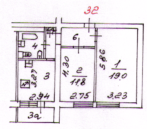

Я так понимаю, Вы подобными вопросами занимаетесь профессионально, в т.ч. в комплексе? План квартиры представлен. Какие вы могли бы предложить схемы (не только с клапанами) и каким будет ориентировочный бюджет по ним?

AzAlt написал : План квартиры представлен. Какие вы могли бы предложить схемы (не только с клапанами) и каким будет ориентировочный бюджет по ним?
Сразу вопрос. Какой этаж и сколько всего? (честно говоря я так и не понял "трубочистов", где находится канал кухни - его там вообще нет? странно....)

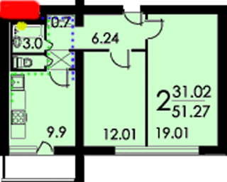

Что ж, для того, чтобы топик вошёл в анналы логически завершённым, дополню его картинкой со схемой ответа на главную тему.
Жёлтым - действующее окошко вытяжки в санузле, которое есть наверняка. Остальное - мои предположения исходя из вышеперечисленных советов. Красным здесь обозначена общая шахта. Синим - предполагаемая трасса внешнего (вдоль несущей стены под потолком, а не внутри) вентканала, бывшая в квартире изначально, до всесносящих ремонтов. Зелёным - то, что представляется возможным для прокладки сейчас (кстати, какое нужно сечение? хочется оценить масштабы диссонанса).
Этаж 7-й, дом 16-этажный. Площадь квартиры по последнему обмеру БТИ - 50 м2, высота потолков 2.5 м. Новый план (чуть не забыл), вот какой:
где снесены два встроенных шкафа в коридоре, объединён и расширен за счёт коридора санузел.
По этой схеме возникает вот такое предположение:
Т.е. канал-спутник, предназначенный для кухни, надо искать по высоте (если они не на одной с санузловым) :)
ЗЫ: Личных сообщений я никаких не получал.

пардон, работаем по Вашему проекту. назначение комнаты №6 ???

Sdik_S написал : назначение комнаты №6 ???
ИМХО, прихожая :)
Вроде как вход в квартиру только через неё....

AzAlt написал : Жёлтым - действующее окошко вытяжки в санузле, которое есть наверняка.
Это "не родное" окошко.
AzAlt написал : Красным здесь обозначена общая шахта
Там шахты нет. В Вашем доме только каналы разного сечения.
AzAlt написал : Зелёным - то, что представляется возможным для прокладки сейчас
Неверное решение.
AzAlt написал : Синим - предполагаемая трасса внешнего вентканала, бывшая в квартире изначально, до всесносящих ремонтов.
Она могла идти и так, а могла по сан-тех кабине между потолком и фальшпотолком. Ваша синяя линия (если убрать левый поворот) и указывает на место, где расположен вход в Ваш вентканал.
AzAlt написал : Этаж 7-й
На Вашем этаже лучше не подсоединять вытяжку к каналу. Будет лучше, если сделать выброс на фасад. Правда, нужно будет тянуть воздуховод по потолку по диагонали.

Отчего-то подумалось... Я-то ориентируюсь сейчас на совмещённый сан. узел, но в оригинале он был разделён (как и на схеме). Как же удалялся воздух из туалета? Не общий же у него канал с ванной был? Да и трудновато сопосотавить себе совмещение нынешнего клапана с чем-то ещё... Неужто там ещё канал-спутник есть, где-нибудь в районе сантехнического стояка?

AzAlt написал : Я-то ориентируюсь сейчас на совмещённый сан. узел
Я это не учел. Если сантех кабина у Вас сейчас демонтирована, то Ваше окошко "правильное".
AzAlt написал : Не общий же у него канал с ванной был?
Общий -так и только так.
AzAlt написал : Неужто там ещё канал-спутник есть, где-нибудь в районе сантехнического стояка?
Нет. Окошко в ванной - это и есть канал-спутник. Правда, в Вашем доме он достаточно специфичный - он выходит на 11 этаж и не в сборную шахту а в несколько каналов бОльшего сечения. За счет этого меньше вероятность перетекания воздуха из квартиры в квартиру. При стандартной схеме он бы выходил на 9 или 10 этаж. При качественном монтаже эта схема хорошо работает и при этом ремонто-пригодна.
