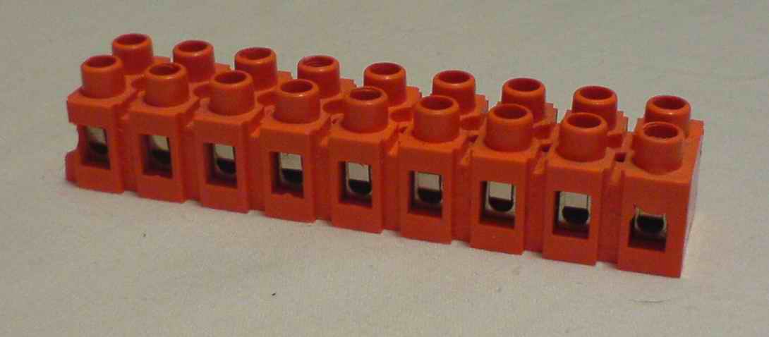

Valeryko, результат традиционного винтового соединения - у меня перед глазами. Всего 2 года продержалось. Хорошо, если винты регулярно перед глазами, и отвертка для подтягивания под рукой. А если винты зашпаклеваны в распайке или, не дай Бог, опломбированы?

evgenygrig написал : Valeryko, результат традиционного винтового соединения - у меня перед глазами. Всего 2 года продержалось.
-Я так понимаю, по РОССИИ ( а не Москве и Питеру) "нетрадиционные " "пнп" в сотни-тысячи раз реже используются?
evgenygrig написал : Хорошо, если винты регулярно перед глазами, и отвертка для подтягивания под рукой. А если винты зашпаклеваны в распайке или, не дай Бог, опломбированы?
-Обязательно ОПЛОМБИРОВАНЫ винты- в электросчетчиках- и никто их каждые 10 лет не протягивает, не то, что ежегодно...
  • и массового сгорания счетчиков...что-то нет...и- кстати- тоже алюминиевые провода- видимо, шуруповерты 10-50 лет назад..."не имели такого широкого распространения"...это я про Ваше фото...

Клемники винтовые тоже разные бывают...

Valeryko написал : и "кривость рук монтажников"- тоже...разная бывает...Затянуть алюминий, кка на фото выше...
Полагаю, что это не наследие монтажников, а результат многократного подтягивания винтов "от души"...

Это провод как раз из счетчика - меняли счетчики в доме пару лет назад, профессионалы-монтажники из Энергосбыта. Затянули один раз всего. Первый раз отвалилось через год - электрик из ДЕЗа пломбу сорвал, один провод заменил.
Теперь второй отвалился - всё заменил на медь 4 кв.мм, думаю, как Энергосбыт пригласить на повторное опломбирование. Ей богу, уж лучше бы там пружина мощная стояла, вроде клеммника WAGO 3х6 кв.мм

Valeryko написал : Еще и винтовые зажимы из Германии ввозить????
А как же !!! Ваш же совет: http://www.mastercity.ru/vforum/showthread.php?t=60717
Valeryko написал : Цитата: Сообщение от Georg III Тогда Вы прямо ответьте, пожалуйста, какими сжимами / клемниками делаете соединения в установочных коробках / подрозетниках?... http://electro-mpo.ru/card14924.html
Valeryko написал : ЕЩЕ раз даю ссылку- уже с цитатой: ..... Изготовитель: «Werit», Германия." http://electro-mpo.ru/card14924.html
