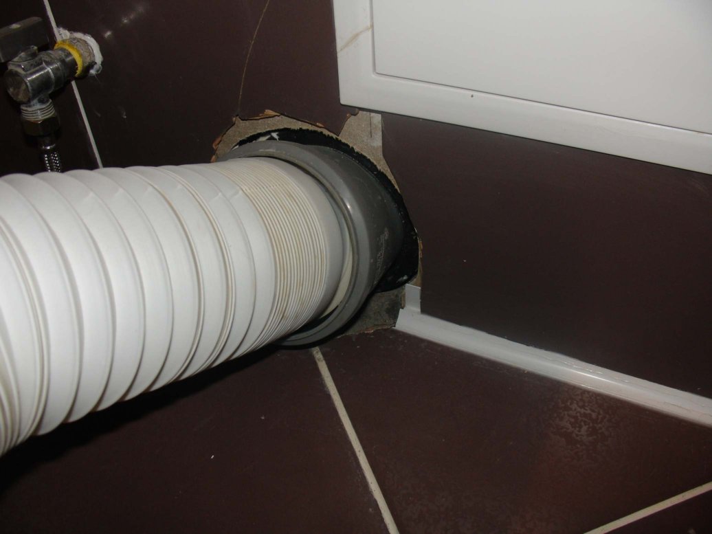

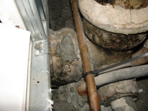

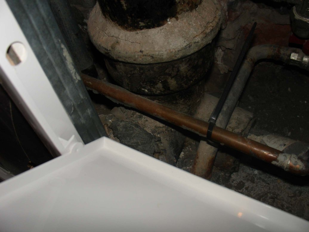

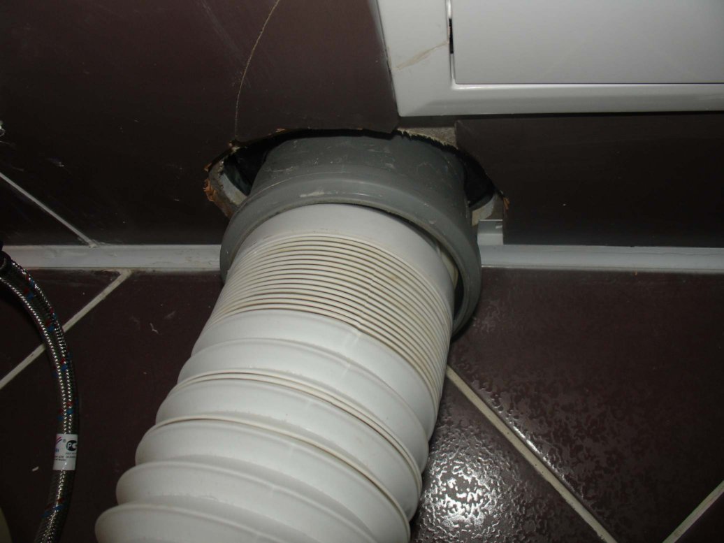

В санузле проходи чуггый стояк канализации, от него чугунный тройник, в котрый я вставил пластиковый отвод с поворотом на 45 градусов, в который заходи гофросифон от унитаза. Все это дело закрыто листом гипсокартона на который выложена кафельная плитка. Граница проходит как раз в месте, где заходит пластик в чугун. На фото видно все. Шум по чугуну не слышен, достал звук всего "этого" хозяйства, когда соседи анпример сывают что то и это видимо попадает в мой пластиковый отвод. Шумит сильно. Пока выглядит это все вот так. Помогите советом пожалуйста. Мои мысли :
  1. запенить выход пластика в стене.
  2. чем то обложить трубы внутри ( доступ есть )
  3. может обмотать даже гофросифон? чем это сделать, чтобы было красиво более-менее ?

шум идет через гофру, она из тоненького пластика и препятствием для шум не служит кроме того гофры эти провисают и текут со временем
я бы гофру выкинул, собрал на фасонине пластиковой, а потом уже думал о звукоизоляции была кстати тема про звукоизоляцию пластикового канализационного стояка

тему эту про шумоизоляцию стояка я читал. заменить гофру на трубу не получается из за специфики угла установки.
вот и думаю, может обмотать чем нить гофру и запенить щель. или еще что нибудь сделать ?

У меня тоже соединение унитаза и чугунного стояка через гофру. Никакого шума. Ввод в стояк изначально выполнен под углом. М.Б., дело в том, что гофра у Papandreas слишком длинная ? Резонирует?

у вас стояк под другим углом стекающая вода и ... не летит в тройник, а у Papandreas видимо летит

Papandreas написал : может обмотать чем нить гофру
Пару слоёв герлена...
20.02.2006 в 15:23:43
to Юбер- да ведь шум только когда летит поток сверху! мой то поток не слышно. то есть гофра получается не шумит. Да и стоит она достаточно жестко. to BV Да вот тоже уже об этом подумал. То есть обмотать получается гофру все таки надо ? да как бы это все дело еще и красиво сделать... не совсем мне нравится вариант с обмоткой :(

решил проблему комплексно ! обмотал гофру аккуратно пенофолом. Сверху закрепил все это прозрачным скотчем. Потом доделаю более красиво, например можно мотануть это все алюминиевым скотчем, будет уже лучше. А зазор, где у меня гофра выходит из стены с кафелем я запенил, а также запенил все пространтсво между стеной до чугунного стояка. Помогли эти меры значительно. Слышымость упала в разы, не до нуля конечно, но уже жить можно !
