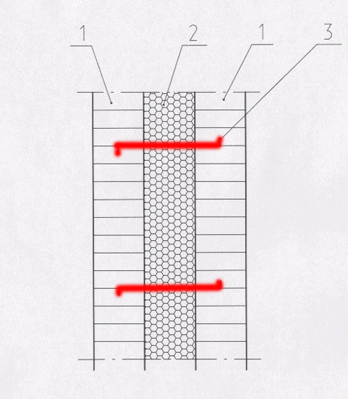

Имеем гладкие бетонные стены, достаточно вертикальные. Бетон - броня. Лифт пока не работает. Очень не хочецца на них тонны штукатурки наносить. Этим то всё равно - маяки в два пальца толщиной и - погнали, тока мешки подтаскивай! Что можно посоветовать? Мож какие материалы есть современные? И ещё. На балконах в ограждениях везде скобы торчат, это баг или фича? Для чего они?

Pawlik написал : На балконах в ограждениях везде скобы торчат, это баг или фича? Для чего они?
возможно это скобы от скрепления кирпичной кладки. Если между рядами кирпича проложен какой-то утеплитель, то эти ряды кирпича могут "скреплять" между собой скобами. Но обычно они скрыты (утоплены в кладке) :confused: Что то типа этого:
