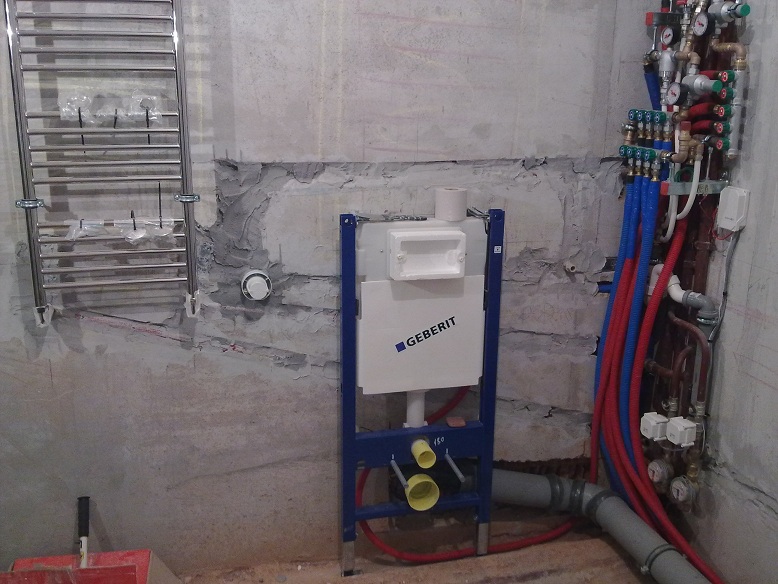

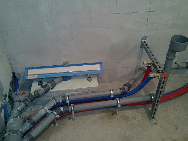

Было до
Сделана разводка трубами REHAU stabil 25,20 и 16 ,установка узла водоподготовки (с ограниченными вводными по размеру короба стояка) , удаление старых чугунных труб канализации и монтаж новой. Установлена система защиты от протечек с 5 датчиками.
Больше фото по ссылке http://fotki.yandex.ru/users/fev777/album/181753/

12.02.2012 в 23:34:30
Полотенчик 1200*400 греет очень хорошо . Стояки переваривали наши:),с форума:) . За что им, собственно, спасибо .Хотя отводы для подачи воды я бы задрал на верх. Возможно не пришлось бы делать 2 люка.

EV.SA написал : Стояки переваривали наши,с форума
Варил я :) ... а высота и компоновка кранов была предложена заказчиками, я лишь воплотил их пожелания :) Вернее компоновку предложил я, с учётом пожелания заказчиков. Планировалось весь распределительный шкафчик должен был разместиться внизу, в фальшь стене из гипсокартона.
Как было и что стало, можно увидеть здесь ... http://photo.qip.ru/users/sansvar/200623341/
PS. Собственно я предупреждал, что лучше выходы согласовывать с сантехником который будет монтировать всё остальное...но насколько я понял, на тот момент с выбором сантехника ещё окончательно не определились.
