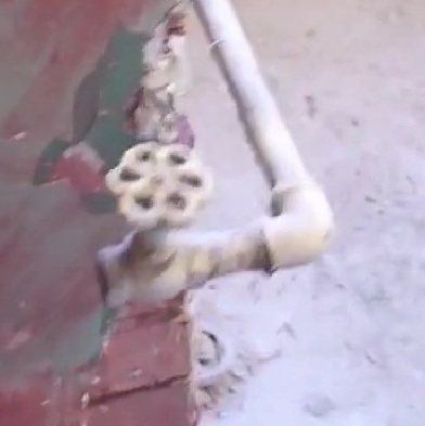

sansvar написал : без отключения
Если действительно заморозка получилась несмотря на циркуляцию теплоносителя , то я восхищен и единственный недочет вот это :)
ДОКА
ДОКА
Сообщений: 6944
12.02.2012 в 17:46:01
plumbery написал : Если действительно заморозка получилась несмотря на циркуляцию теплоносителя
Естественно, циркуляция в радиаторе была остановлена, а стояк - да, функционировал во всю (прим. 60 град), на нижнем отводе даже два хомута пришлось ставить.

Единственное смущает - довольно смелое нарезание резьбы без удержания трубы ключом.:) Или за стенкой было сварное соединение?

Во-первых, труба с большим эксцентриситетом, поэтому откручивающий момент маленький, а во-вторых, ремсовский обратный клупп как масло режет:)

ДОКА написал : циркуляция в радиаторе была остановлена
То есть тройники стоят на стояке ,а вентиля (старые) были ближе к радиатору ?

да там видно- нет радиатора- сняли .. виден вентилише старинский такой..

Дом старый, там стояк основной (прямой с крестовинами) проходит за стеной у соседей...сантимов 30 примерно от нарезки резьбы

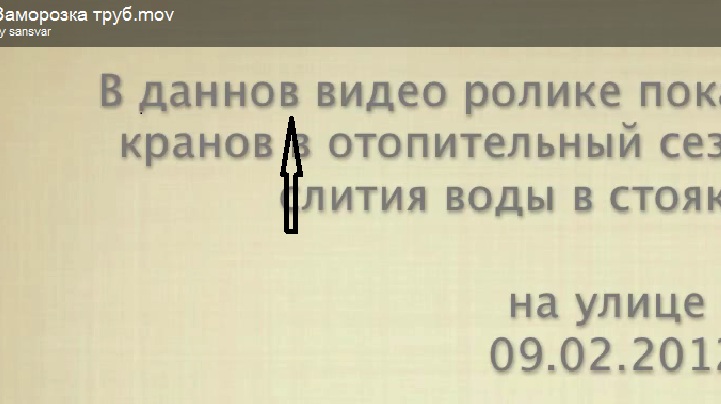

sansvar написал : PS Ошибку видел, но перезаливать видео лень...может чуть позже
Просто ролик действительно клёвый , а буковка "в" ни в тему :) Докин панас тоже заценил - реальная машинка ,даже окошки не повредились :)
SanSvar
SanSvar
Регистрация: 10.01.2007
Сообщений: 1196
12.02.2012 в 21:19:38
ролик перезалил ... буква "В" успешно удалена с заменой на "М" :)
