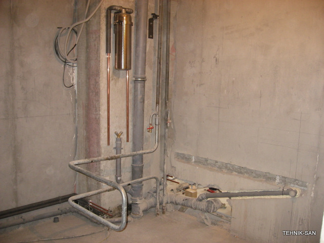

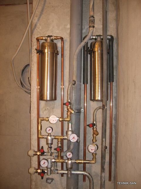

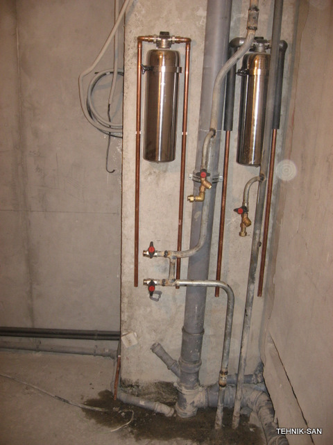

Там же,переварен стояк ГВС и врезки для ввода воды.Изначально не было места для установки магистрального фильтра,колбы из нержавейки от "Аквафор",поэтому стояк и был смещён влево,на сварке,стык труб сделан через гильзу бОльшего диаметра.Высота вывода для WC-185мм от уровня "чистого пола,не позволила воспользоваться "косым" 110мм тройником и поэтому был использован,переходной "косой" тройник 110х50х110 и трасса к умывальнику проходит НАД выводом для WC

Tehnik-san написал : стык труб сделан через гильзу бОльшего диаметра
ИМХО, не айс. Всё равно, труба в гильзу не вошла и сварка "в стык" по сути. Только удвоение количества швов. "Выигрыш" только в том, что 3 из 4-х швов варятся "сверху вниз", зато 4-й "снизу вверх". Сомнительная выгода. Я бы выбрал два шва "встык".

NNN написал : ...Я бы выбрал два шва "встык".
Ошибаетесь,труба ДУ 25 входит в гильзу ДУ32 ПОЛНОСТЬЮ.И сварка встык- ошибочный выбор для 21 этажного здания,а здесь 16 этаж.Изначально по проекту трубы были сварены через гильзу,это видно на фото перед переделкой....и не надо меня сбивать с пути истинного ;)

Tehnik-san написал : Ошибаетесь,труба ДУ 25 входит в гильзу ДУ32 ПОЛНОСТЬЮ
Странно...Разве что труба другая (Китай?). У меня не входило...В смысле нэлэзло...:o

NNN написал : У меня не входило...В смысле нэлэзло.
...а кувалдой не пытались ? :) ...и сварной от УК поначалу тоже так говорил...но его пришлось убедить... о методах убеждения история умалчивает :-)

Tehnik-san написал : ...а кувалдой не пытались ?
Вы серьёзно?
А как поведёт себя шов трубы после таких нагрузок и последующей сварки? Нагрев-охлаждение и т.п.? Да ладно, сварщики со стороны УК были (наверное), это их вопросы. Я бы предпочёл на резьбах, хотя 1" "критический" размер. В смысле, регулируемый клупп у меня 1/1/4"-2", а на ремс-амиго не разорюсь уже в этой жизни за ненадобностью. Кстати, тему можно потереть.

NNN написал : Вы серьёзно? А как поведёт себя шов трубы после таких нагрузок и последующей сварки? Нагрев-охлаждение и т.п.?
Серьёзно. А как же ведёт себя шов при использовании трубогиба и при изгибе этой же трубы под углом 90 гр. ведь там нагрузка гораздо выше будет и всё нормуль? Так что здесь опасения напрасны.

Tehnik-san написал : Так что здесь опасения напрасны
Да, как-то об этом я не подумал. Но, один хрен, лучше два шва чем четыре. И лучше десять резьб, чем один сварной шов. ИМХО.
