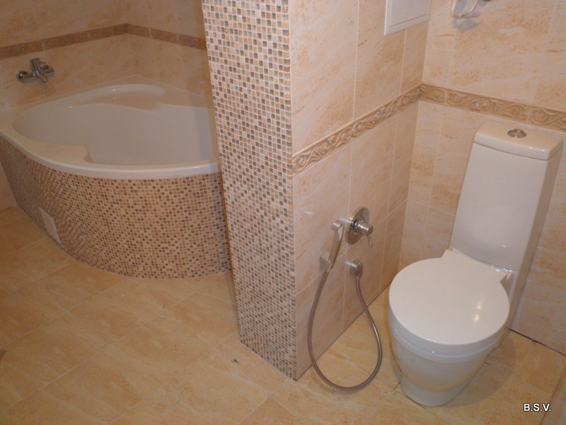

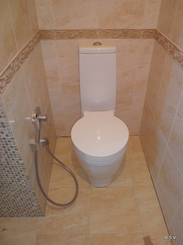

B.S.V.
B.S.V.
Регистрация: 07.11.2010
Сообщений: 450
06.07.2012 в 20:48:35
Slob написал : чтобы заранее снизить риски.
Боюсь, что в нашей стране, из-за роста бюджета на водоснабжение Вам придется отказаться от многих Ваших идей. Поэтому применяйте растянутый коллектор, жесткую подводку к потребителям и Вы будете востребованы. В своей работе по киевским квартирам применяю в 90 % медь и жесткую подводку, независимо от трудностей подключения. На последнем фото унитаз, который становиться вплотную к стене. Здесь тоже использована жесткое подключение.
