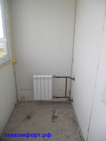

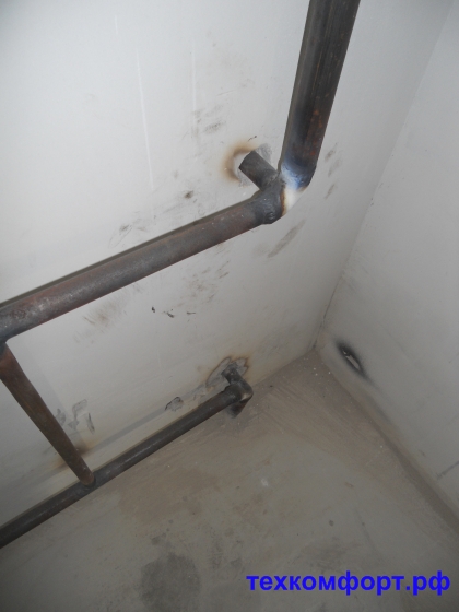

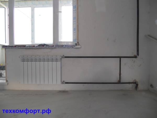

getro
getro
Регистрация: 04.12.2009
Сообщений: 64
08.07.2012 в 00:32:14
Олегович,
Чем вы обрабатываете места сварки для защиты от последующей коррозии?
Вы трубы антикоррозийной грунтовкой под последующую покраску порываете или это головная боль заказчика?
B.S.V.
B.S.V.
Регистрация: 07.11.2010
Сообщений: 450
08.07.2012 в 00:45:07
Если не затруднит остальных сварных ответить, буду премного благодарен. У нас в стране этот вопрос практически не обсуждается и, как правило, данная проблема ложиться на плечи заказчика.
Косожихин
Косожихин
Регистрация: 25.12.2010
Сообщений: 864
08.07.2012 в 09:07:41
Покраска в два слоя и все. На отоплении коррозия уменьшена за счет подготовки теплоносителя.
Олегович
Олегович
Эксперт
Регистрация: 26.11.2010
Сообщений: 5849
08.07.2012 в 09:09:27
getro написал : Чем вы обрабатываете места сварки для защиты от последующей коррозии?
я это делаю только на водопроводе, причем не важно есть ли там мои работы по сварке или нет, но как правило пара отводов переваривается всегда...делаю сам потому как после меня трубы закрыты в теплоизоляцию и доступа к ним уже нет, ну разве что хомуты порезать...а что конкретно-сначала грунтовкой, потом серебрянкой...
что касается радиаторов и отопления, это вопрос заказчика или отделочной бригады, я лишь только напоминаю что обязательно пройдите грунтовкой и краской для отопительных приборов....впрочем можно и не говорить, никому же не хватит ума оставить черные трубы после ремонта :)
B.S.V. написал : У нас в стране этот вопрос практически не обсуждается и, как правило, данная проблема ложиться на плечи заказчика.
экономически нецелесообразно обсуждать этот вопрос со сварщиками или слесаре-сантехником, иначе мало не покажется :) для этих малоответственных и не сложных работ есть соответствующий малоквалифицированный персонал...в ассортименте.... да и потом, отопление делается как правило в начале ремонта...какой смысл красить трубы второй раз после того как с них будет удалена шпаклевка и прочие строительные смеси...?
Косожихин написал : На отоплении коррозия уменьшена за счет подготовки теплоносителя.
совершенно верно, кто отрезал трубы отопления не то чтобы в хрущевках, но даже в сталинках, может подтвердить, они всегда внутри как новые...у меня только один раз было исключение, в хрущевке не смог нарезать резьбу на старой трубе, так как она сразу отламывалась...это скорее всего результат полного спуска теплоносителя между отопительными сезонами...
