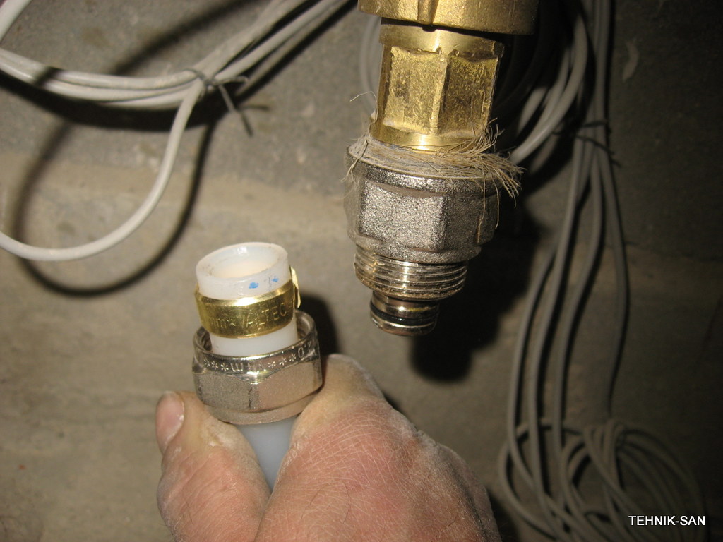

А если вам захочется помыть водорозетку? Или замурованную трубу? А там нет американки. Как быть в этой ситуации? :eek: ;)

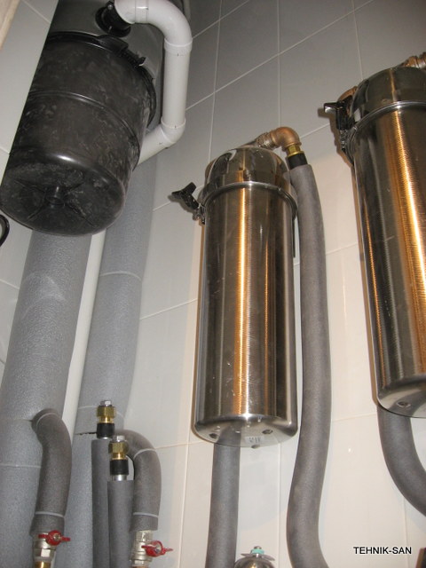

Warhamster написал : диаметр колбы не позволяет использовать хомуты для канальи для удержания за саму колбу
У REHAU нет таких хомутов .Нашел в Хилти только https://www.hilti.ru/holru/page/module/product/prca_productdetail.jsf?lang=ru&nodeId=-228950&selProdOid=444943
Kranoff написал : Т.е. , выбросят при первой замене картриджей
Думаю ,владелец данного оборудования -не выбросит . А Ваш вариант крепления рассматривал ,но отказался из за американок,да и не комильфо это,нагружать резьбу ,даже на анаэробе.

EV.SA написал : и не комильфо это,нагружать резьбу ,даже на анаэробе.
Основная нагрузка приходится на хомуты и кронштейн. Анаэроб дополнительно защищает от люфта, но само соединение очень прочное, так что ничего страшного :). Давайте накатаем коллективную рекламацию на кронштейны:)

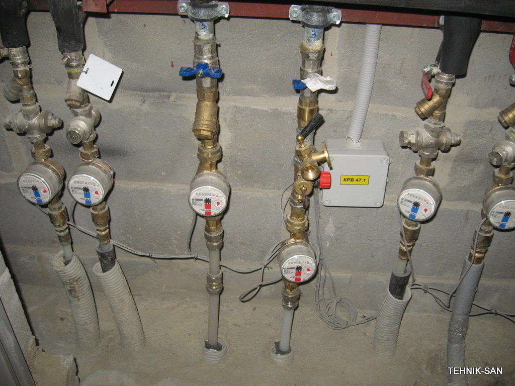

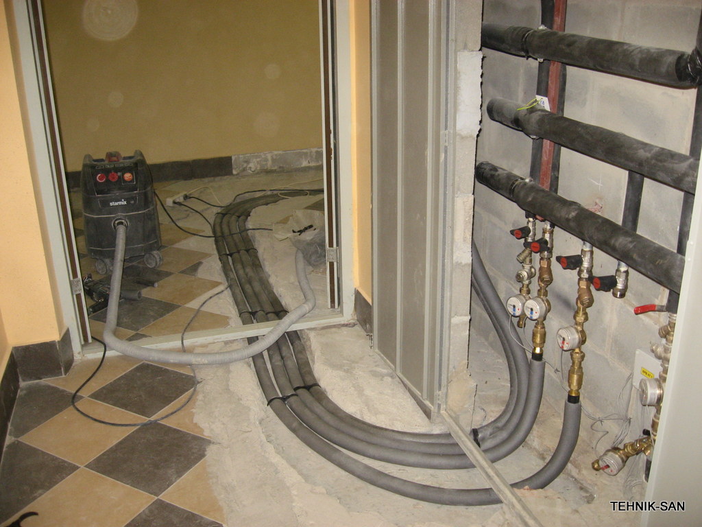

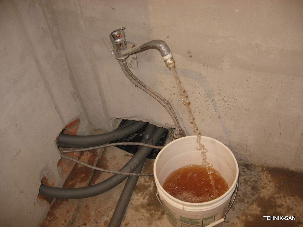

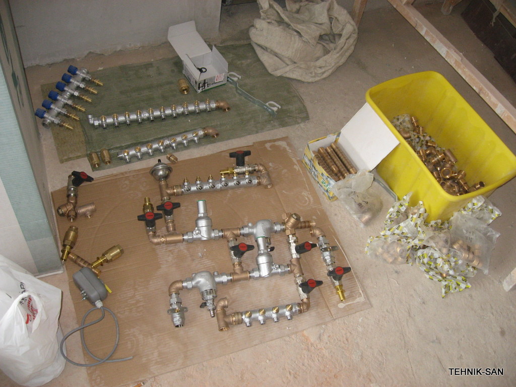

Отчет о проделанной в течении 2-х месяцев работе. Итак - квартира на двадцать ......ом этаже. 2 с/у + кухня + хамам + 5 радиаторов + 1 встраиваемый в пол конвектор + 2 парогенератора (один для хамама, другой для приточной вентиляции) Фотографий много, просьба пока всё не выложу, вопросы не задавать, постараюсь всё подробно пояснить сам. Ввод квартирного водоснабжения от застройщика на лестничной площадке. Входные краны, трассы от ввода были полностью заменены, редукторы на вводе удалены, диаметры труб увеличены. От застройщика были предусмотрены так же ввод трассы рециркулляции ГВС и трасса вводы питьевой воды. Владельцем квартиры было принято решение отказаться от этих поставляемых услуг (рециркуляции и питьевой) , в связи с возможными махинациями от УК по кол-ву потребляемой воды. Там такая ситуация - по разнице показаний поступления гор. воды в квартиру и показаний объёма выхода рециркуляции из квартиры идут начисления, поэтому и появляется возможность "увеличивать удои" на местной "ферме". Предварительный расчет показал, что дешевле будет сливать остывшую воду и установить электрические ПС , чем "кормить" местных "доярок" но эти трассы были проложены , как резервные, но не подключены к общему раздающему коллектору... продолжение следует ... минут через несколько

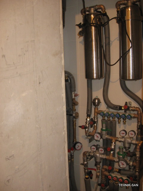

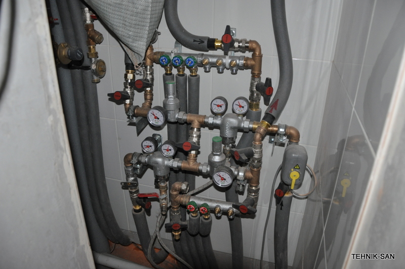

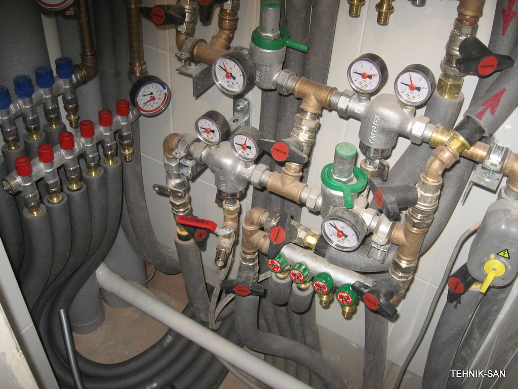

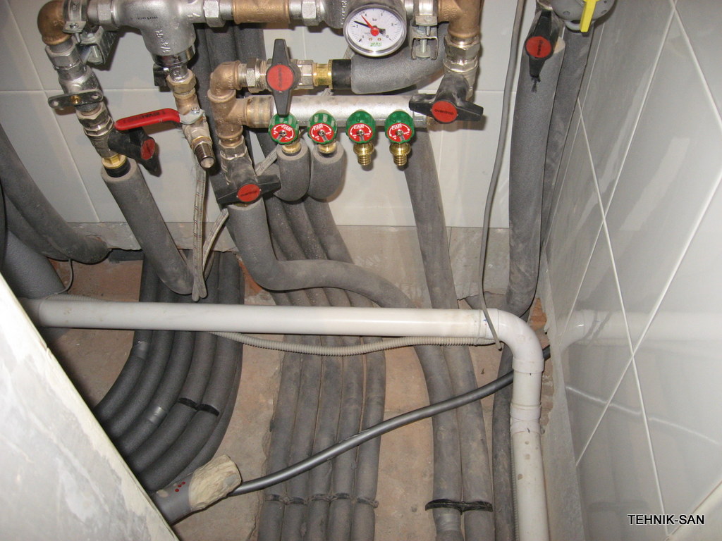

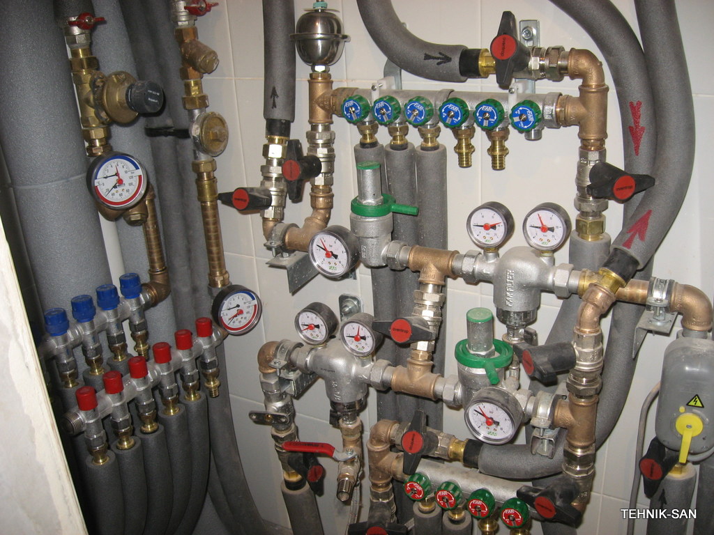

В мужском сан.узле находится тех. помещение, в котором были установлены : а) центральный пылесос для встраиваемой системы пылеудаления б) узел ввода гор. воды в) узел ввода хол. воды г) коллекторный узел системы отопления д) магистральные фильтры "Аквафор-Викинг" с колбами из нержавейки. Именно эти фильтры были выбраны по причине того, что они используются без проблем у этого владельца кв. уже три года. для магистр. фильтров была установлена байпассная линия.
В помещении этого сан.узла были предусмотрены умывальник, гиг.душ, душевая кабина в строительном исполнении и отдельный вход в хамам.
