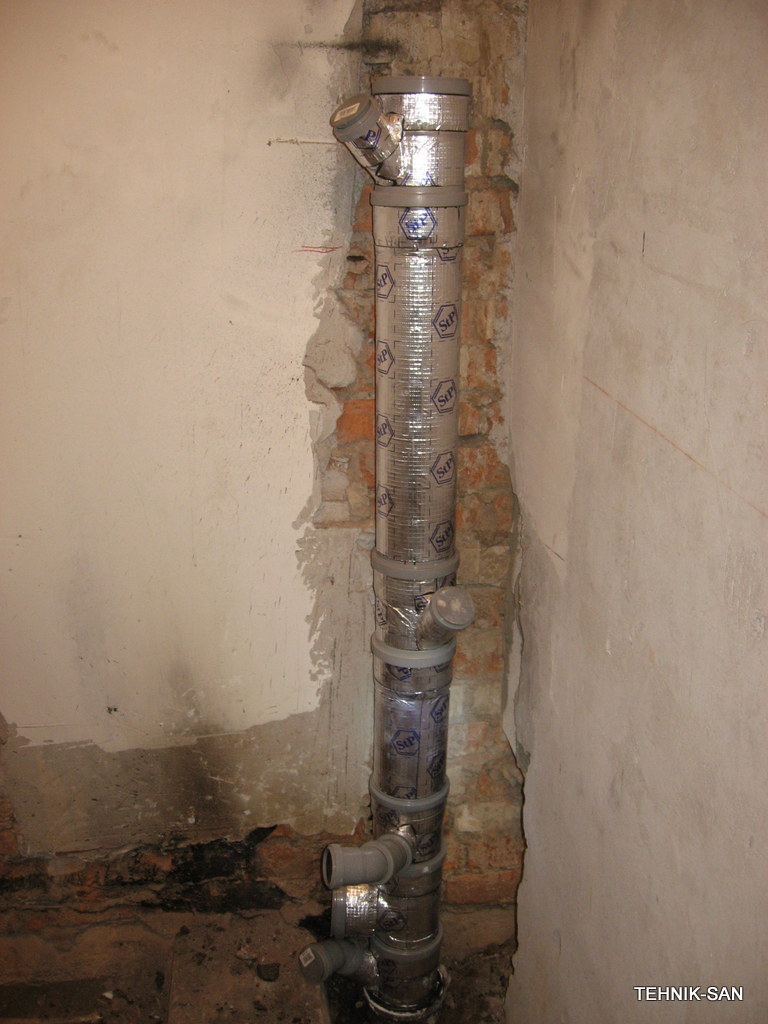

  3. Изоляция на каналье - она холодная, или горячая? Нафига?

Warhamster написал : Изоляция на каналье - она холодная, или горячая? Нафига?
бесшумка)))
